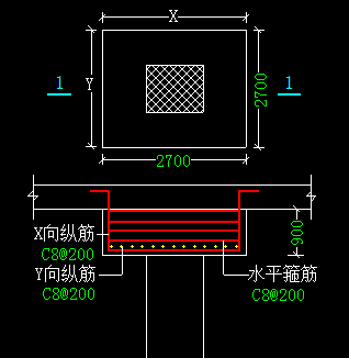

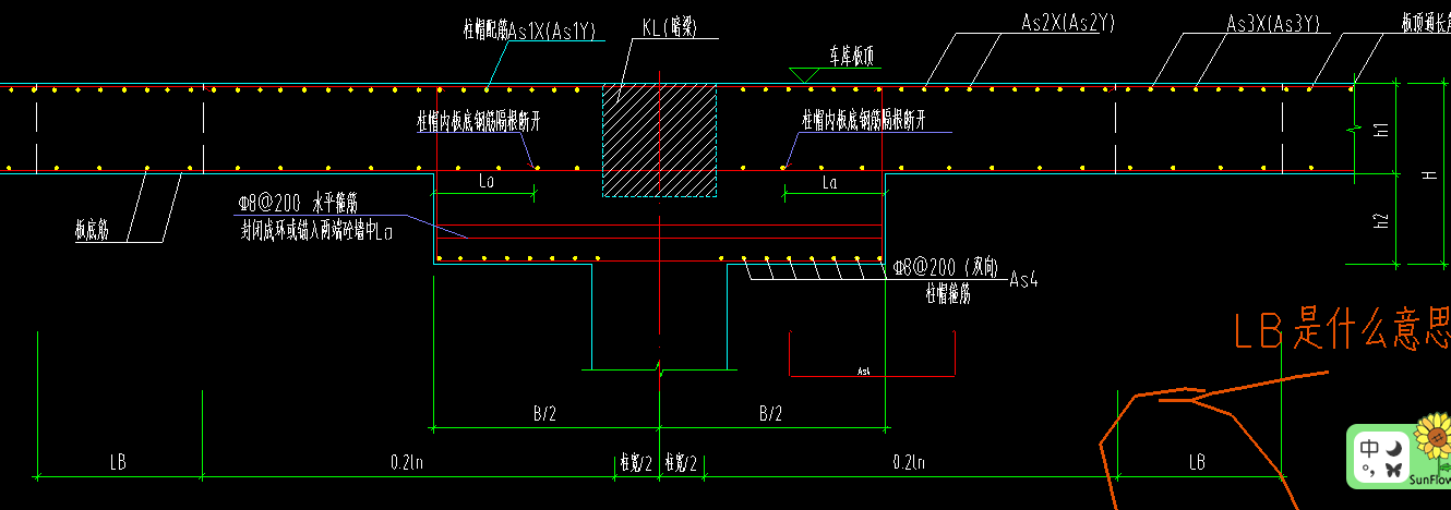

  • 1、柱帽內板底鋼筋隔根斷開怎樣設呢?

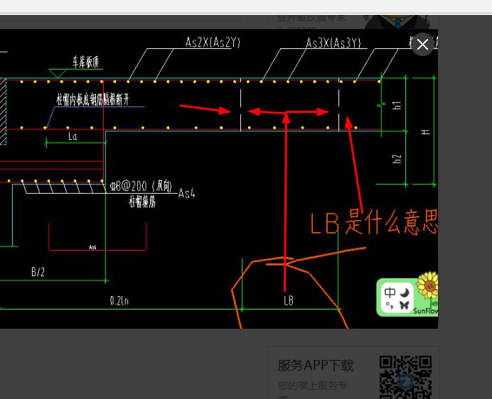

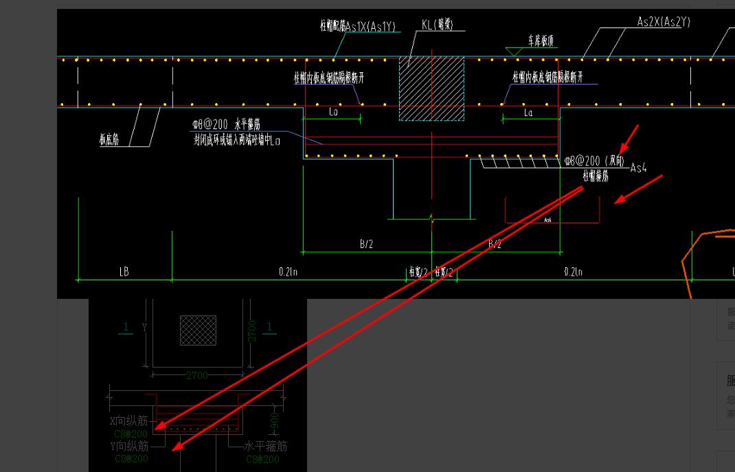

    1、柱帽內板底鋼筋隔根斷開怎樣設呢?2、LB是什么意思?3、雙向U型箍箍住板上部鋼筋該如何設?4、有柱帽的上部板鋼筋隔一布一,該如何去布,是重新畫這部分扳重新布筋,感覺這樣不對,還是有什么方法?求解答,謝謝
  • 答:我用的軟件版本,沒有板筋入柱帽隔一布一功能,我是統一布置后,匯總計算,編輯鋼筋長度完成的。LB是指板的中部區域,有兩根虛線,是跨中板帶的寬度可能性很大,你應看平面圖中的板帶標注才能最后的確定,雙向U,定義時在XY中輸入即可。
    隔一布一U型
