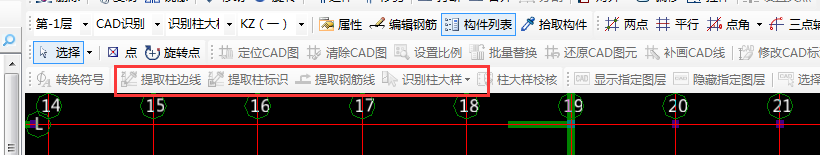

  • 有CAD圖的話,您可以導入識別柱大樣的
    簡單快捷
    2017-09-15 20:33:34
  • 你好:軟件里可以用識別柱大樣來識別暗柱
    提取柱邊線;提取柱標識;提取鋼筋線;識別柱大樣;點選識別和自動識別。
    YBZ
    2017-09-15 20:34:09
  • 廣聯達中怎么快速定義YBZ柱子,一個一個輸入太麻煩了,怎么快速定義大小尺寸。
    手工定義時,把形狀相似的用復制然后修改名稱,在屬性中編輯截面中選擇是,然后修改截面尺寸在配筋中修改配筋,完成后即可點畫,有CAD圖時,可以在軟件用識別的方法來快速識別出來.
    2017-09-15 20:37:48
  • 你好:約束邊緣柱是要陰影部分和非陰影部分一起定義,建議還是一個一個輸入比CAD識別要快一些,因為圖紙設計不是完全按照軟件識別功能繪制,往往“三分鐘識別,三個小時糾錯”,個人建議僅供參考。
