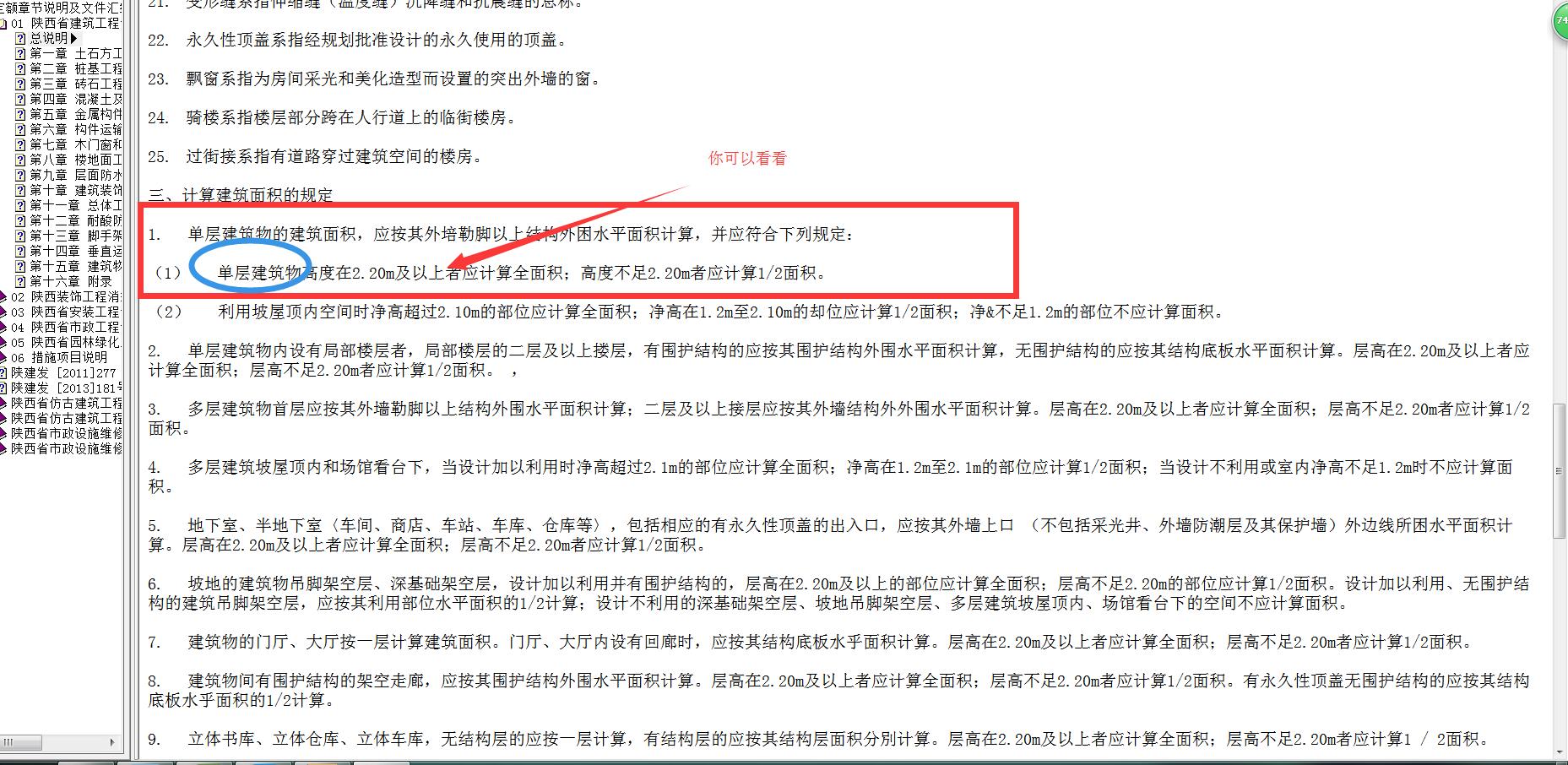

  • 你好,建筑面積只要高度大于2.2M以上計算全面積后,無論多高都是一樣的。不會變化的。層高

  • 國家規(guī)范中建筑面積的計算與層高無關(guān),你說的問題是城市建設(shè)規(guī)劃中計算容積率時的建筑面積計算方法,各省市的城市規(guī)劃部門有相關(guān)文件,具體的標(biāo)準(zhǔn)可能是不一樣的,一般情況層高大于6米時,需要計算二層的建筑面積。
