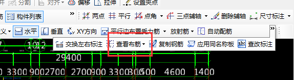

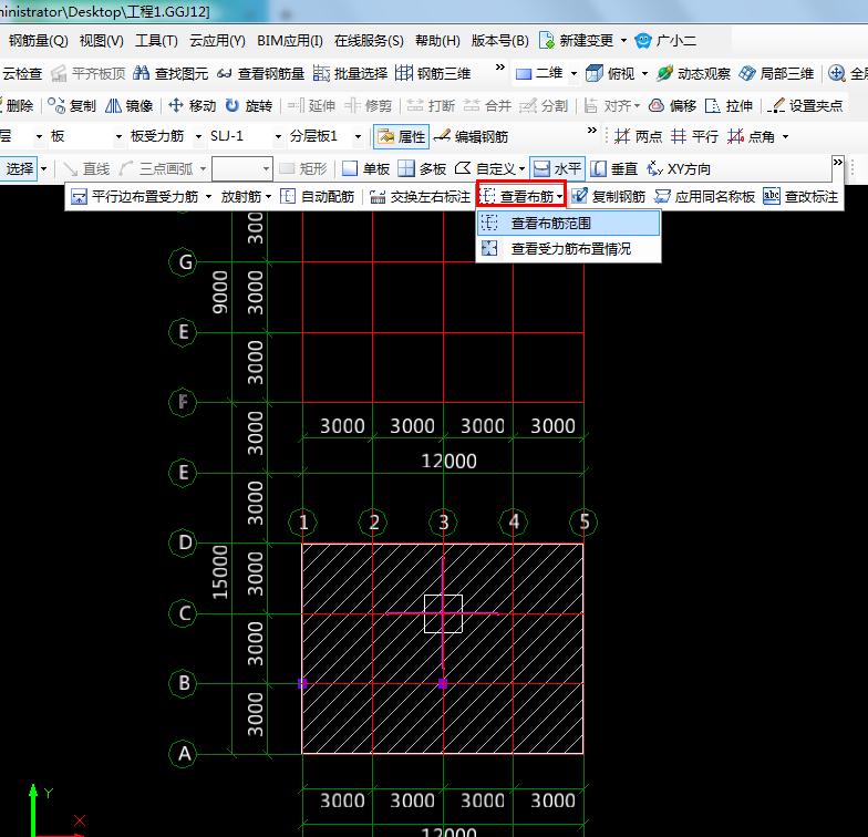

  • 你好:目前軟件里不能按你的要求來處理,只能點一下查看布筋范圍,選擇上布置的受力筋后才能看到布筋的具體范圍

  • 答:可以用查看布筋范圍。

  • 請問:在布置過程中不能突出顯示出來,很容易重復布置,這個這么處理?

  • 請問:在多板布置過程中,怎樣查看已經布置好的板鋼筋?
