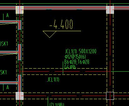

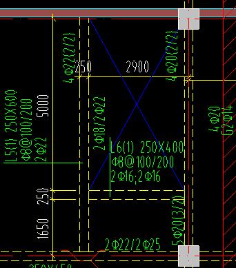

    -1層的樓梯的底標高是-3.7,但是-1層的底標高是-4.4,而且基礎梁沒有到-1層的,-1層的梁也沒有頂標高為-3,7的,那是怎么回事?基礎梁頂標高答疑解惑
  • 肯定上提了標高的,你們實際施工時要把梁的標高提起來作為梯梁,具體你要咨詢一下現場
