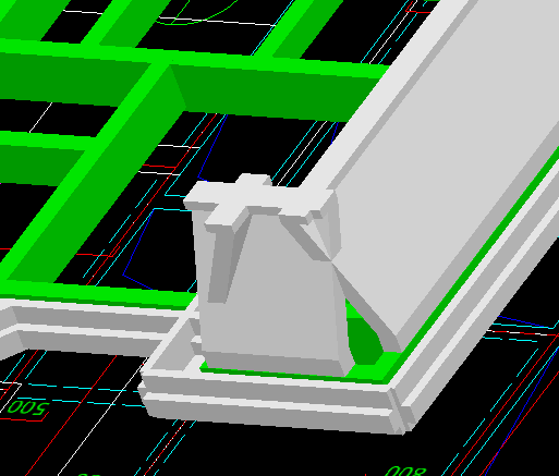

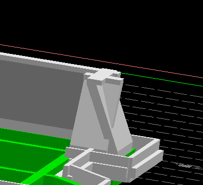

  • 廣聯(lián)達(dá)自定義線繪制異形構(gòu)件相交時(shí)如何處理相交處的多余部分
    看了你回答的“廣聯(lián)達(dá)2013自定義線繪制異形構(gòu)件相交時(shí)如何處理相交處的缺角” 想請(qǐng)教你相交處多余部分如何處理

  • 沒明白你的意思,可以調(diào)整標(biāo)高,可以調(diào)整方向
    2017-09-14 11:38:46
  • 相交處多余的話,要么就把構(gòu)件畫大點(diǎn),把旁邊相接的構(gòu)件畫一點(diǎn)帶進(jìn)來,要么就畫的精確點(diǎn)了
    2017-09-14 11:40:33
  • 你好:用自定義線定義的構(gòu)件,在繪制時(shí)候只要是繪制在交點(diǎn)就可以,軟件計(jì)算時(shí)候會(huì)自動(dòng)扣減,軟件目前不足就是三維顯示突出或者缺角,沒有辦法軟件的智能程度這是這樣,不用糾結(jié),只要是繪制相交軟件計(jì)算的工程量就是準(zhǔn)確的。
