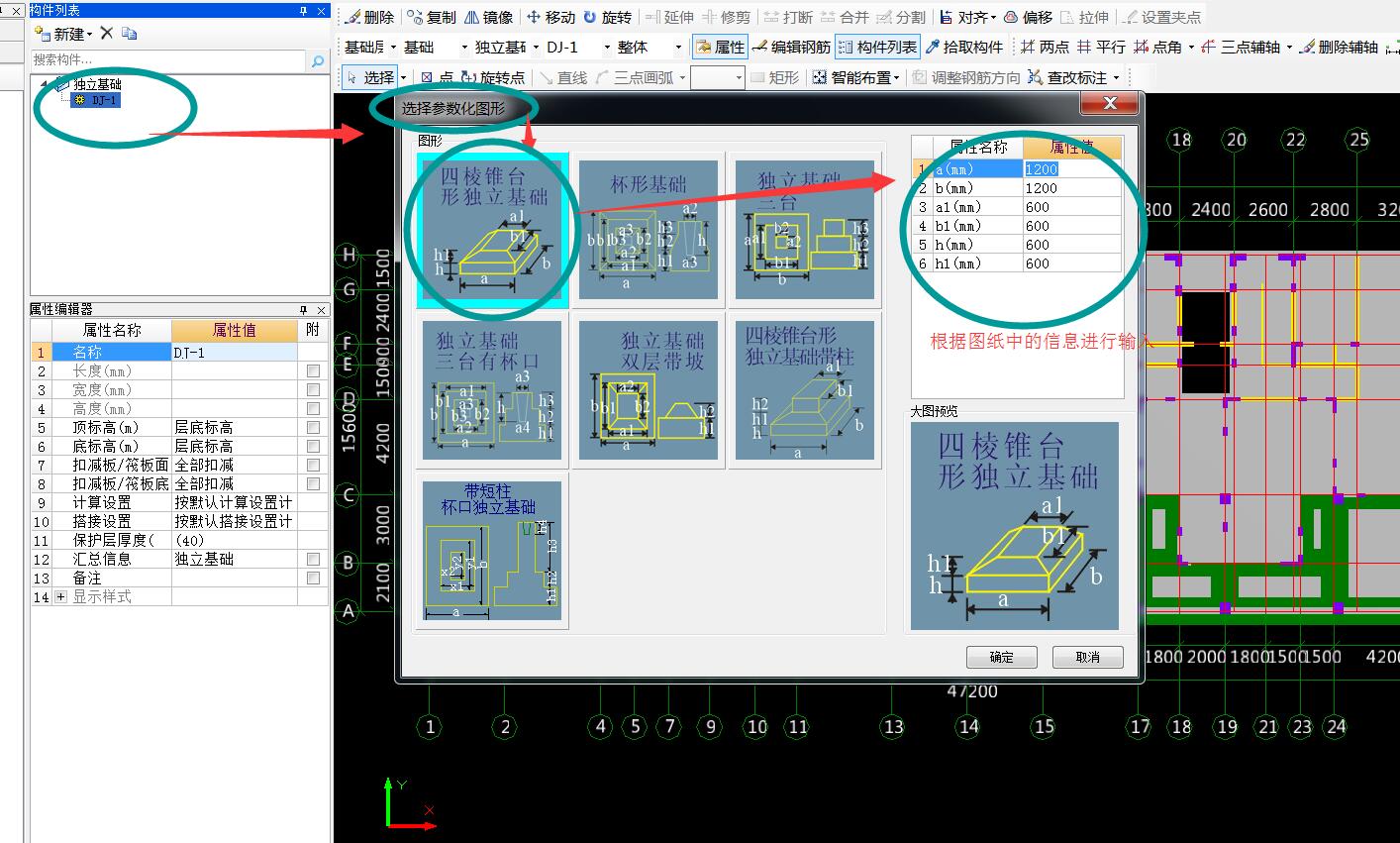

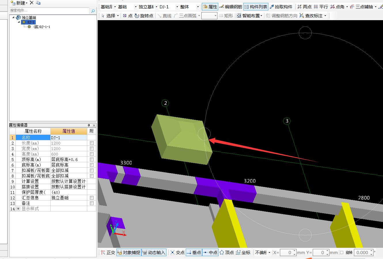

    這個斜坡獨立基礎怎么畫 是上面的柱子尺寸不知道啊  可以和首層的柱子連下來嗎首層

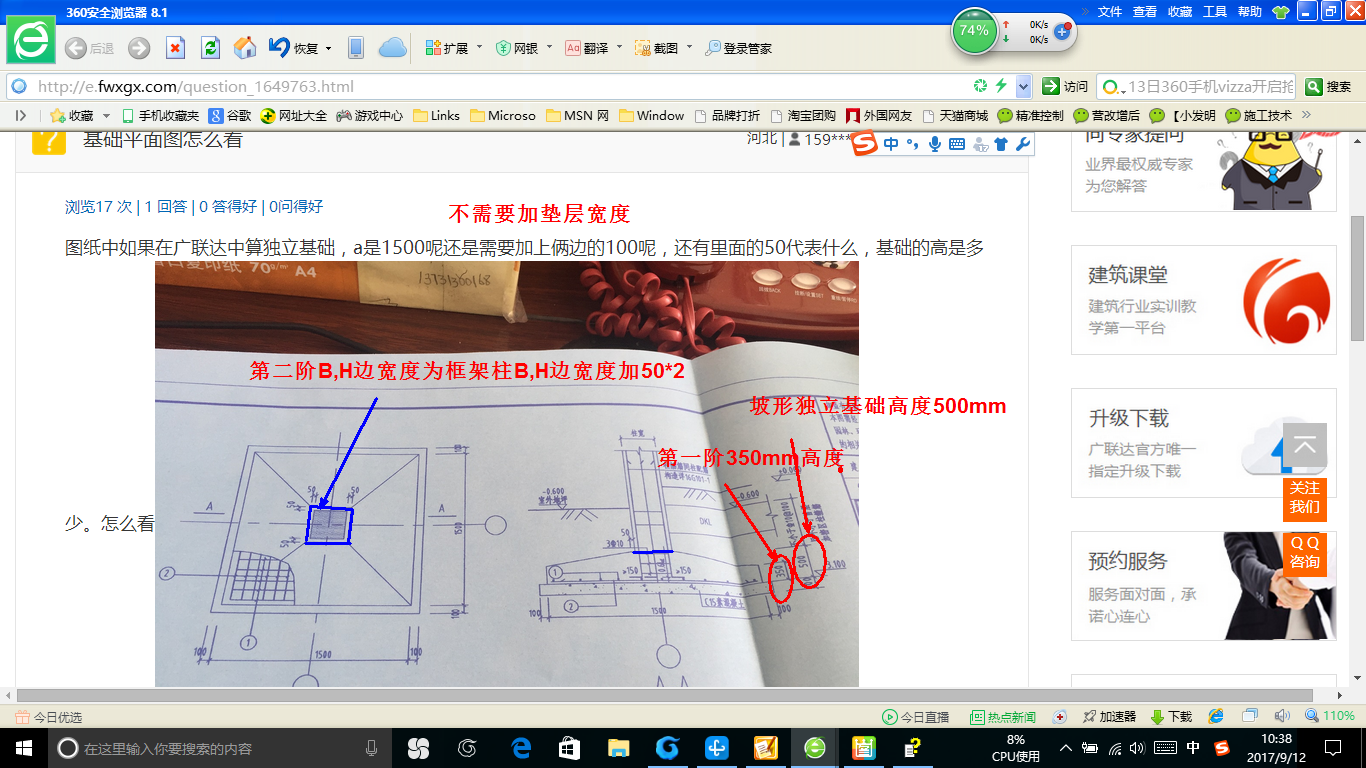

  • 你好:可以去柱子的圖里去查找柱子的尺寸。柱子的尺寸就是基礎上層柱子的截面每側+50
    2017-09-12 10:40:25
  • 你好:按照上層框架柱的B,H邊寬度加100mm。獨立基礎怎么畫
    2017-09-12 10:44:54
  • 看圖,按圖上的步驟進行編制,還有你說的那個柱子一般和上層的柱子的尺寸是一樣的。可以參考答疑解惑廣聯達服務新干線
    2017-09-12 10:48:33

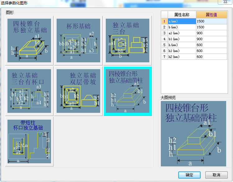

  • 新建參數化獨立基礎,選圖中這個獨立基礎,上面可以用珠子尺寸,找準位置建筑行業快速問答平臺-答疑解惑
