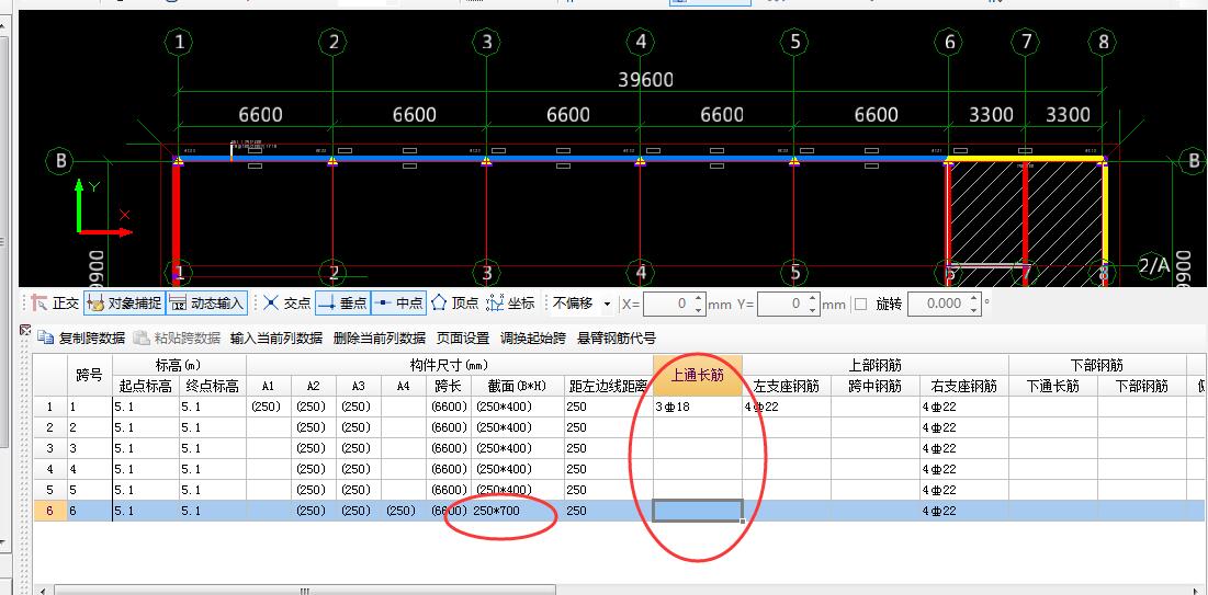

  • 這種框架梁鋼筋圖形該怎么畫?謝謝
    一個框架梁6跨,前5跨250X400  ,上部通長筋3c18,下部通長筋3c22,最后一跨是變截面250X700上部通長筋2C22,下部4C22。謝謝上部通長
  • 一個框架梁6跨,前5跨250X400  ,上部通長筋3c18,下部通長筋3c22,最后一跨是變截面250X700上部通長筋2C22,下部4C22  在原味標注 的 最后 一塊 修改  輸入到 上部 鋼筋  和 下部 鋼筋 中 就可以了。

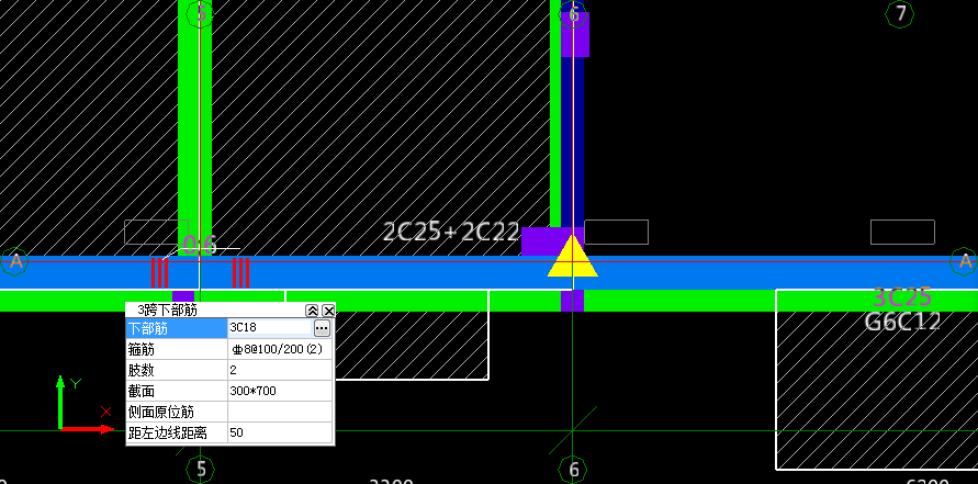

  • 你好:見附圖通長
    2017-09-12 08:42:19

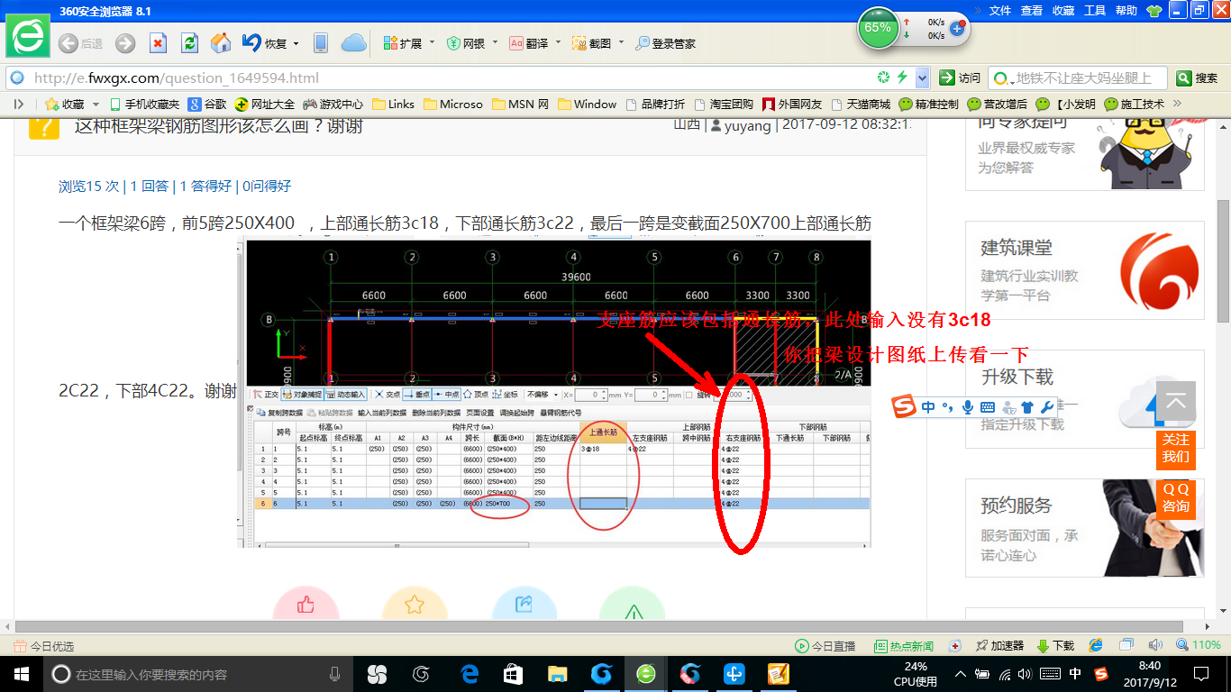

  • 原位標注,直接改尺寸答疑解惑
    2017-09-12 11:27:38
