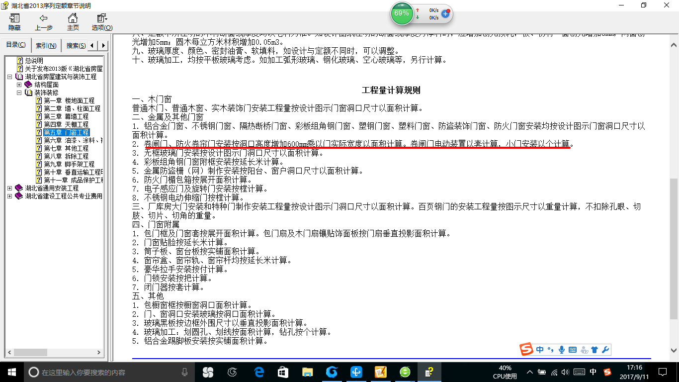

    你好,我想請教一下,防火卷簾門計算規(guī)則,是哪里可以找到呢?
  • 建筑定額的門窗計算規(guī)則
    2017-09-11 17:09:25
  • 一般是按洞口高度加400進行計算,裝飾定額中有詳細說明
    2017-09-11 17:10:41
  • 我們這里是洞口高度加500,定額有規(guī)定
    2017-09-11 17:13:40
  • 你好:因為各地的定額規(guī)則不同,需要看一下當地的規(guī)則,這是湖北規(guī)則僅供參考。防火卷簾門計算規(guī)則
