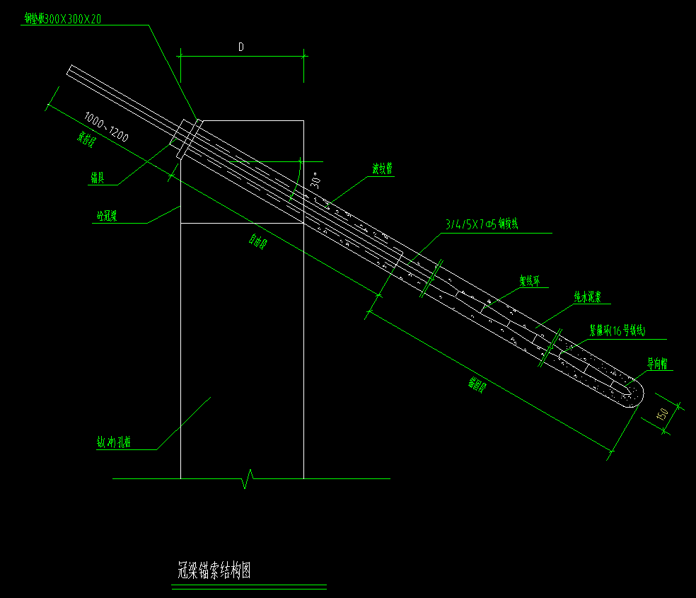

    你好,根據(jù)這個(gè)圖紙,1、錨索的長(zhǎng)度應(yīng)該怎么計(jì)算?是長(zhǎng)度:L,還是錨固段+張拉段?2、錨索的定額子目如果套,是套鋼絞線錨桿制安?還是套鋼絞線錨桿制安+鋼絞線錨桿張拉(工程量與制安工程量一致)?還是鋼絞線錨桿制安+鋼絞線錨桿張拉(工程量是張拉部分的工程量)?子目定額子目

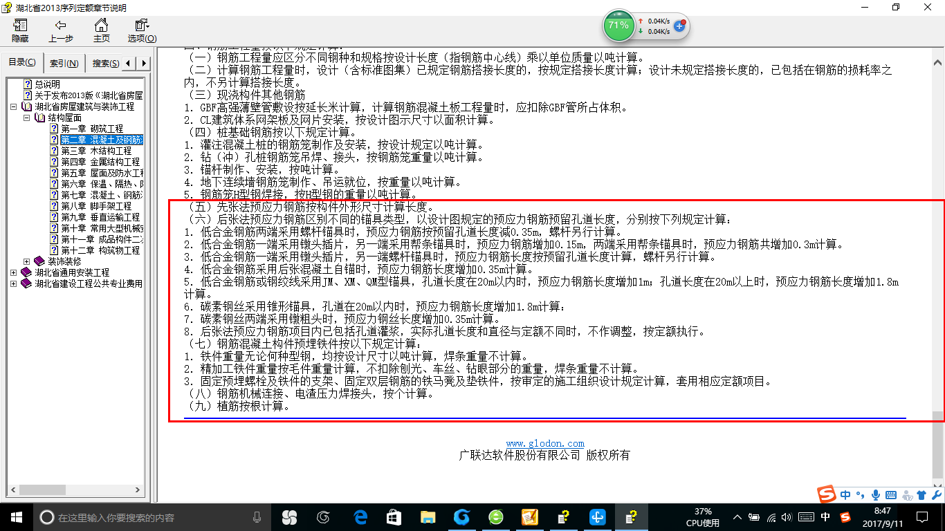

  • 你好:因?yàn)楦鞯氐亩~規(guī)則不同,需要看一下當(dāng)?shù)氐囊?guī)則,套鋼絞線錨桿制安。這是湖北規(guī)則僅供參考。答疑解惑

  • 答:查一下當(dāng)?shù)囟~規(guī)則,以下是本地規(guī)則,從設(shè)計(jì)情況看應(yīng)該執(zhí)行第5條。
    (5)低合金鋼筋(鋼絞線)采用JMXMQM型錨具,孔道長(zhǎng)度≤20m時(shí),鋼筋長(zhǎng)度按孔道長(zhǎng)度增加1m計(jì)算;孔道長(zhǎng)度>20m時(shí),鋼筋長(zhǎng)度按孔道長(zhǎng)度增加1.8m計(jì)算。
    (6)碳素鋼絲采用錐形錨具,孔道長(zhǎng)度≤20m時(shí),鋼絲束長(zhǎng)度按孔道長(zhǎng)度增加1m計(jì)算;塊道長(zhǎng)度>20m時(shí),鋼絲束長(zhǎng)度按孔道長(zhǎng)度增加1.8m計(jì)算。
    (7)碳素鋼絲采用墩頭錨具時(shí),鋼絲束長(zhǎng)度按孔道長(zhǎng)度增加0.35m計(jì)算。
