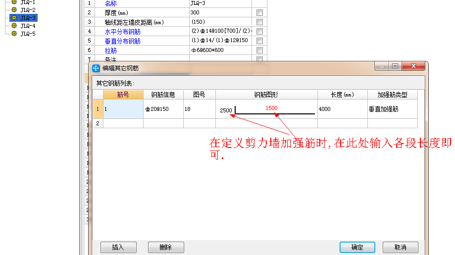

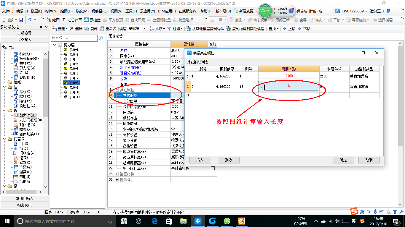

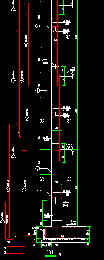

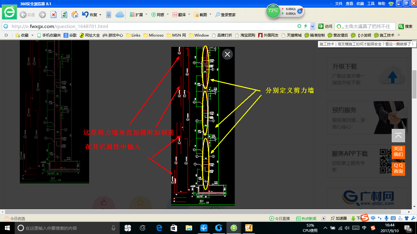

  • 那定義剪力墻的節(jié)點(diǎn)處的鋼筋彎折該如何處理呢?
    你截圖中的情況應(yīng)分別在不同層中用剪力墻來定義,把通長(zhǎng)的鋼筋在垂直和水平分布筋欄中輸入,把半截的加強(qiáng)鋼筋在其他屬性中的其他鋼筋里選擇對(duì)應(yīng)的鋼筋圖形并輸入鋼筋信息來處理.在類型中選擇對(duì)應(yīng)的垂直和水平加強(qiáng)筋.
