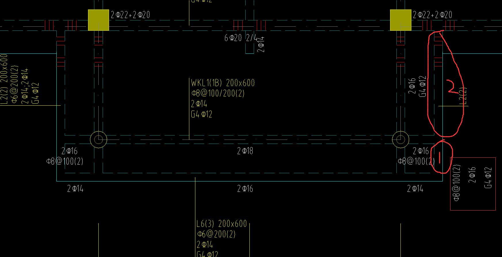

  • 梁標注
    圖中方框梁標注是哪塊的
    補充問題:那原位標注G4C12怎么理解,是側面構造筋嗎,集中標注也有4根通長構造筋,是代替了集中標注里的還是另外增加4根
    補充問題:那1跨里下部現在是有兩根14的通長筋+兩根16的鋼筋還是只有兩根16的鋼筋?
  • 是1部分的,也就是懸挑端的鋼筋標注信息
