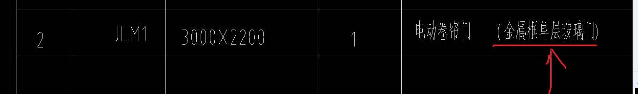

  • 農村別墅的停車庫的門是“電動卷簾門”,門窗表上寫著“金屬框單層玻璃門”,請問老師一個問題。
    1、這個電動卷簾門,怎么還有單層玻璃的?(我印象中別墅的卷簾門一般都不用玻璃的吧?)門窗表金屬框

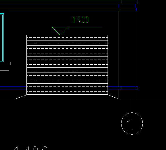

    補充問題:而且圖中看,貌似沒有玻璃吧?
    是不是標錯了,,卷簾門有玻璃咋卷呢?應該是沒玻璃的。

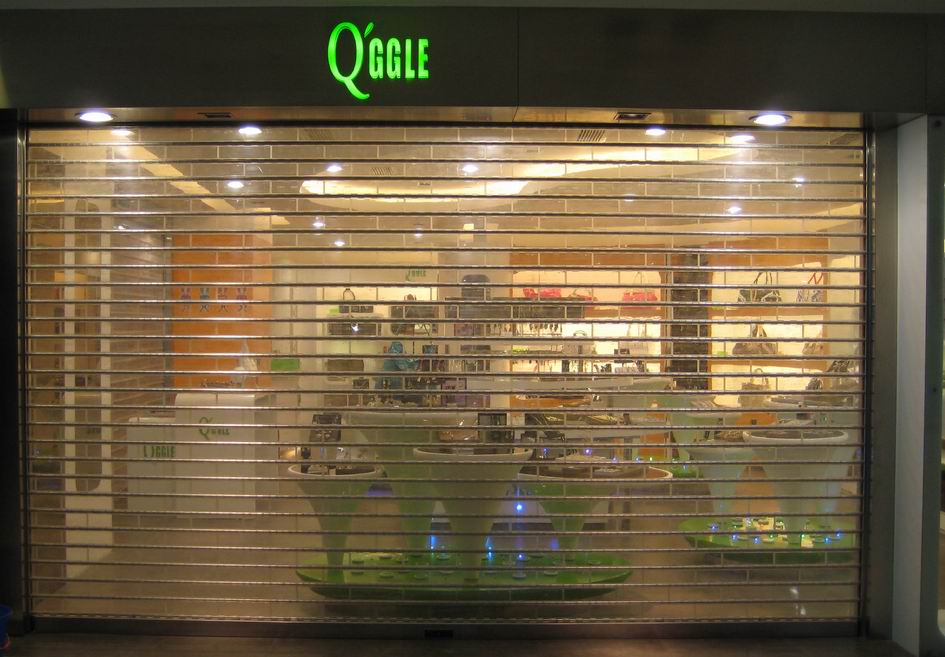

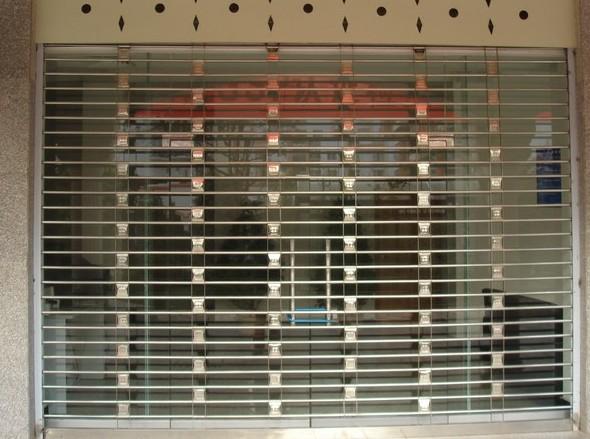

  • 沒有錯,是有這種透明的不銹鋼框及透明卷片的。建筑行業快速問答平臺-答疑解惑門窗表
