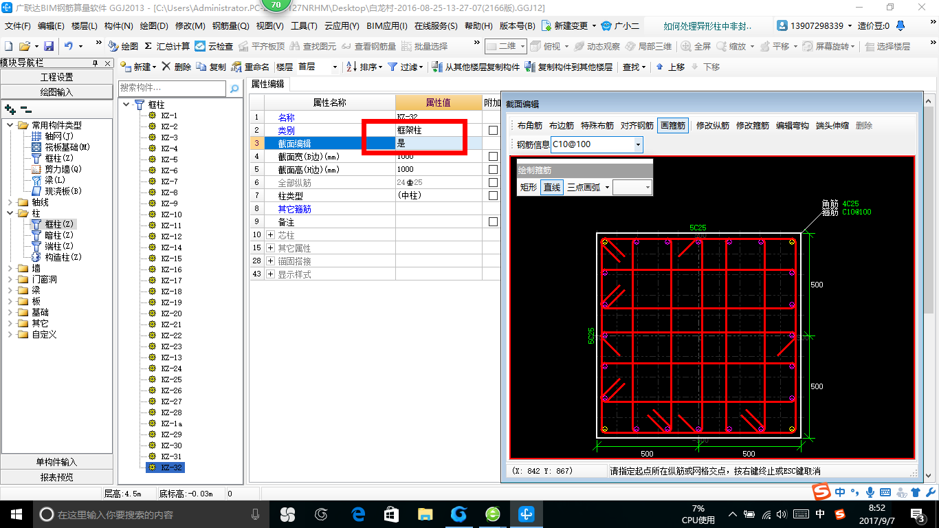

  • 請(qǐng)問誰可以幫我解答一下這個(gè)柱子里的鋼筋。
    這些鋼筋應(yīng)該如何準(zhǔn)確的算出這個(gè)量,軟件算的話如何更準(zhǔn)確。軟件算
我來答  邀請(qǐng)別人來回答
  • 你好:新建框架柱,在屬性中輸入截面尺寸,完成后,將截面編輯更改為“是”,按照?qǐng)D紙輸入縱筋和箍筋。柱子
