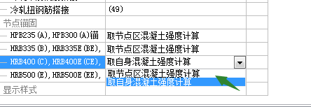

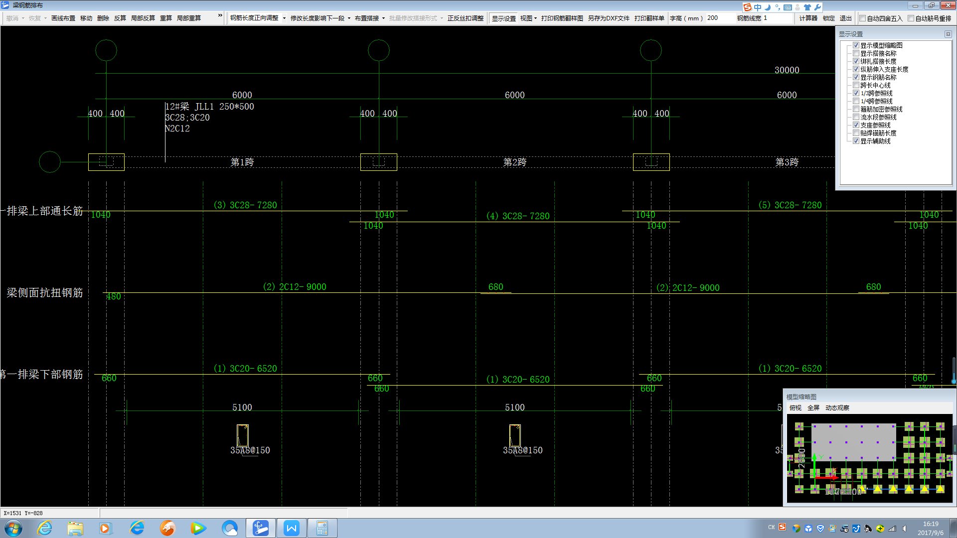

    老師,基礎聯系梁上下部鋼筋都是三級鋼,一級抗震要求,混凝土標號為C30,為何錨固長度不是40d(直徑小于25)及45d(直徑大于25)而是截圖所示;還有基礎聯系梁的上下接頭位置按照非框架梁布置還是其他非框架梁
    梁是C30,錨固柱不是c30,軟件默認錨固不是按梁的標號,是按柱的標號計算,需調整聯系梁
