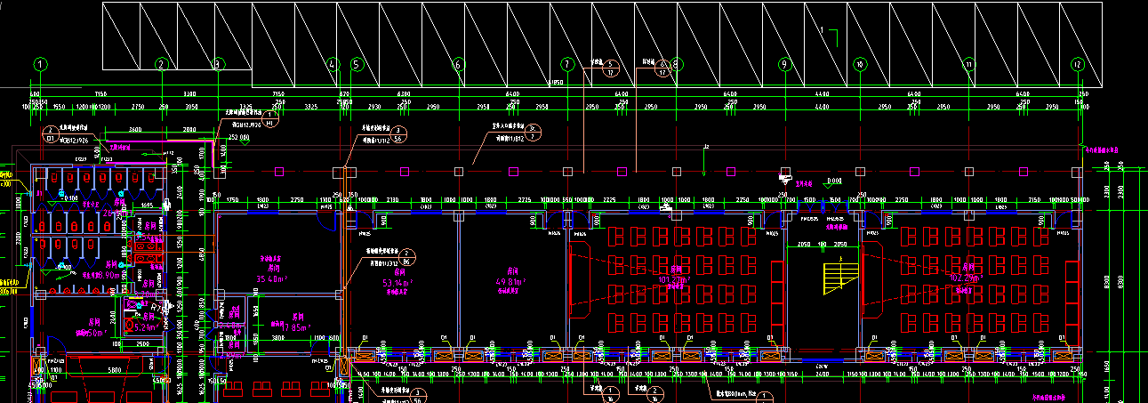

  • 首層左邊過道的兩邊的墻是內墻嘛?因為上面的室外走道,所以有點不清楚
    首層

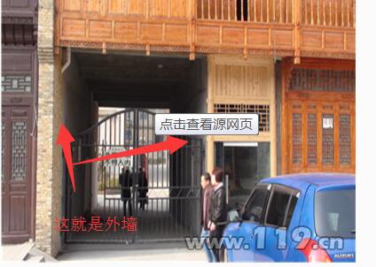

    這個是內墻,因為你這個過道是建筑內的過道,所以這個墻時內墻。如果這個是通道的話,那這個墻就是外墻了。
    室外走道

  • 2軸3軸內走道的墻應該算為內墻。
