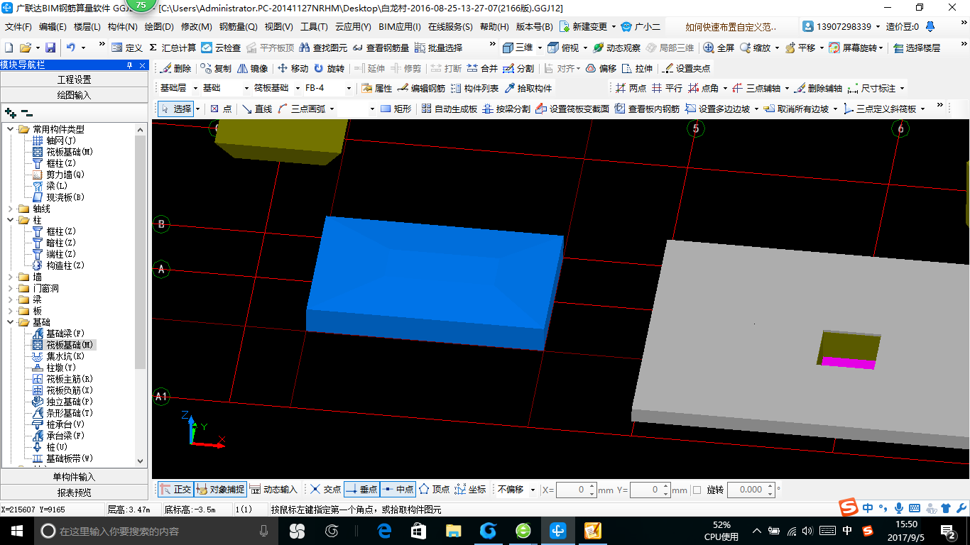

  • 剛才的條形基礎用筏板畫是怎么變坡的,本人新手不太會
    剛才的條形基礎用筏板畫是怎么變坡的,本人新手不太會,用參數化條基會,但是用筏板不會。
    答:為了看清楚,我是在動態下操作的,有點錯位。

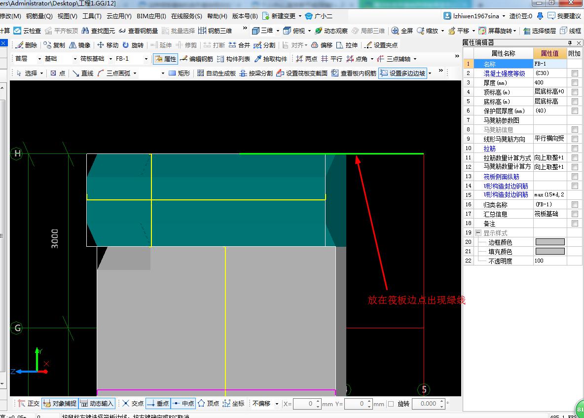

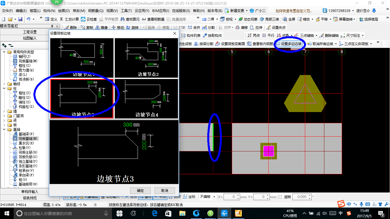

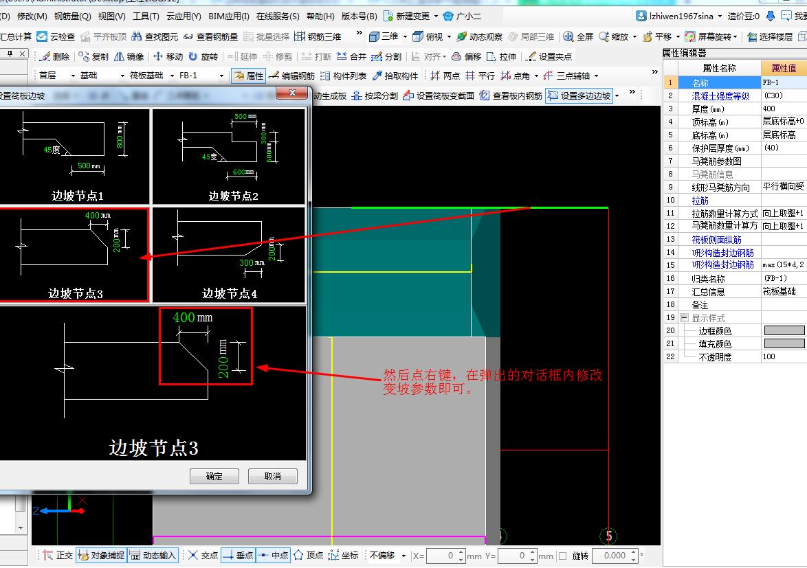

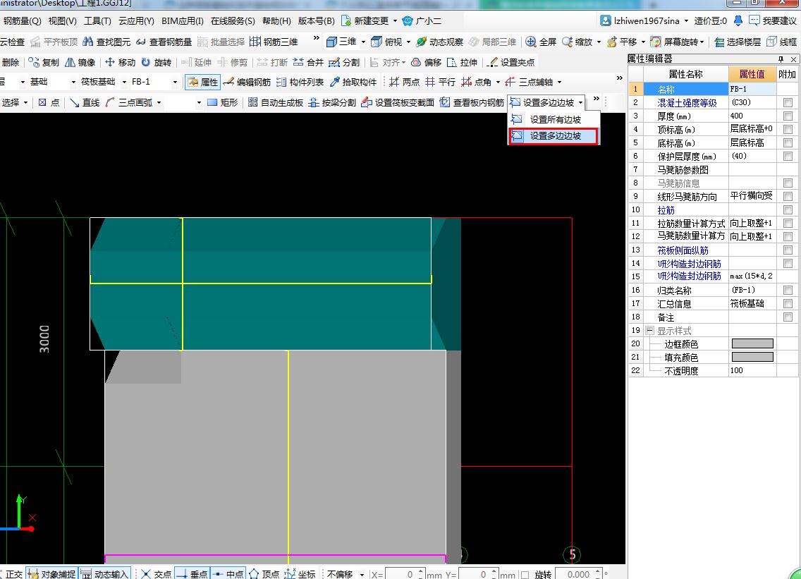

  • 你好:筏板基礎是采用設置多邊邊坡功能。廣聯達服務新干線建筑行業快速問答平臺-答疑解惑
