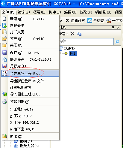

  • 也是可以合并,但可能存在文件太大,匯總計算會遇到麻煩或者無法計算。
    在定義文件前,要用地下室的大軸網,然后不同幢的建筑就布置在相應的軸網位置,大軸網通過復制文件的方式,其它幢的就是用這復制軸網的文件定義布置,那么這樣就形成不幢的建筑物處在相應的位置。合并時就可以用工具欄上“文件”下拉選擇相應的文件。
