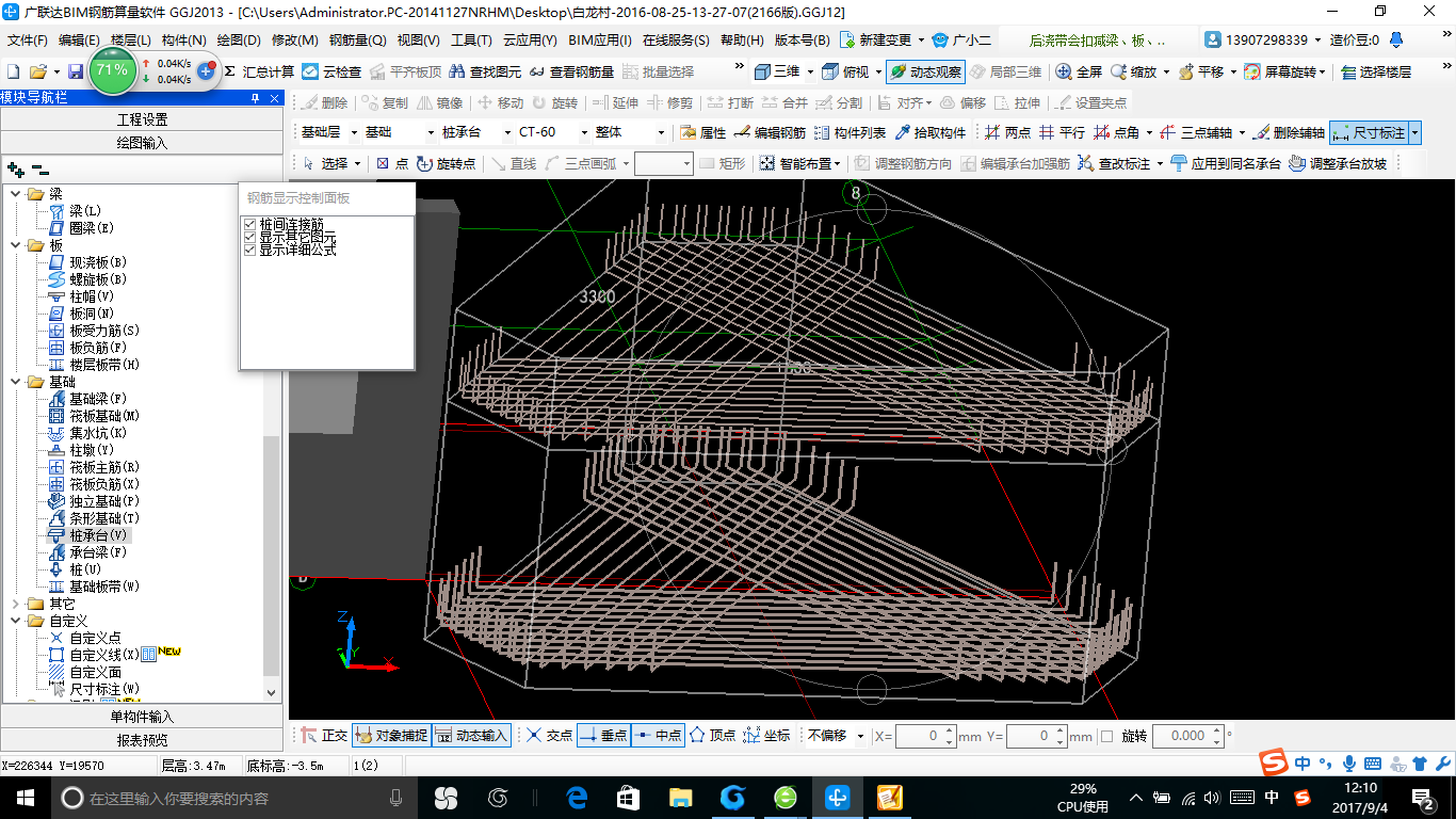

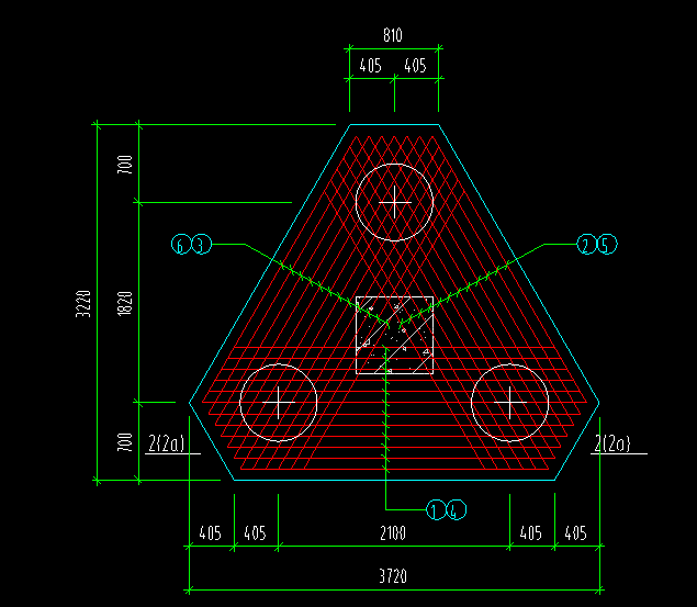

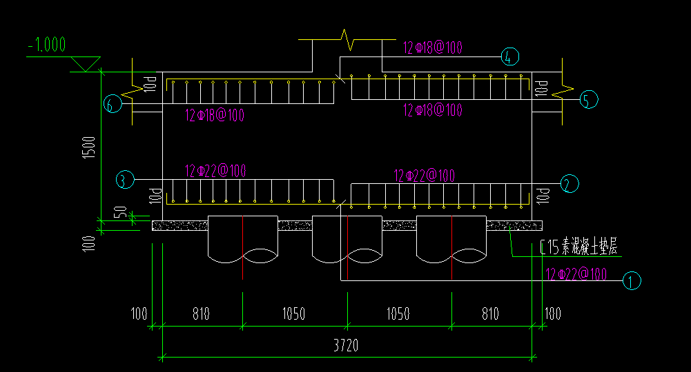

  • 樁承臺上部鋼筋下部鋼筋不同如何繪制
      樁樁承臺

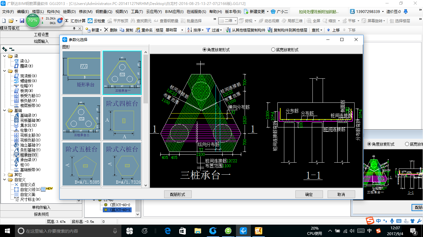

  • 用兩個承臺單元繪制,分別輸入不同的鋼筋信息就可以
    2017-09-04 11:37:38
  • 你好:新建樁承臺,新建樁承臺單元,選擇三樁承臺,按照圖紙輸入截面尺寸,配筋【注意高度選擇1300mm】,完成后,再新建樁承臺單元。答疑解惑廣聯達服務新干線建筑行業快速問答平臺-答疑解惑
