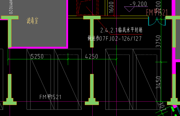

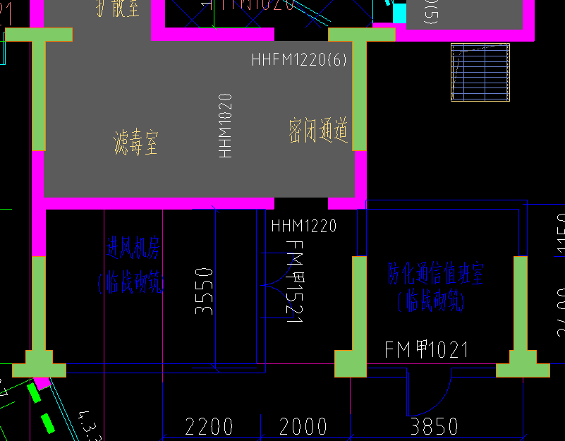

    不好意思在打擾一下咨詢一個問題  那是否為臨時砌筑的墻體都不用考慮    如果不在軟件中布置 清單上量的時候 是否需要計入人防人防建筑
  • “戰時臨時砌體”(也包括其它內容),一般是不需要考慮施工的,只是在發生戰爭時才需要增加的東西。
    2017-09-03 14:45:26
  • 戰時 臨時砌筑的墻體都不用考慮  的,不清楚的 可以咨詢設計單位 請他們 明確一下,因為 只有設計單位 才是最具有 解釋權的。
    2017-09-03 14:50:06
  • 臨戰水平封堵不用考慮,戰爭前才開始施工的
