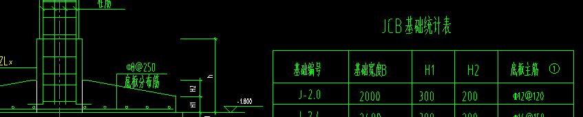

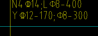

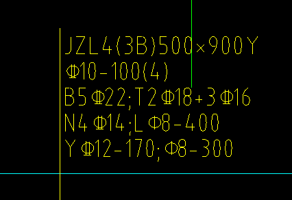

    你好,麻煩請教下,這個標準的最下邊Yc12-170;A8-300,在廣聯達里應該在哪里輸入這個?還有就是,最后一張圖J2.0這個底板主筋跟底板分布筋有矛盾的地方嗎?謝謝!!條基主筋答疑解惑

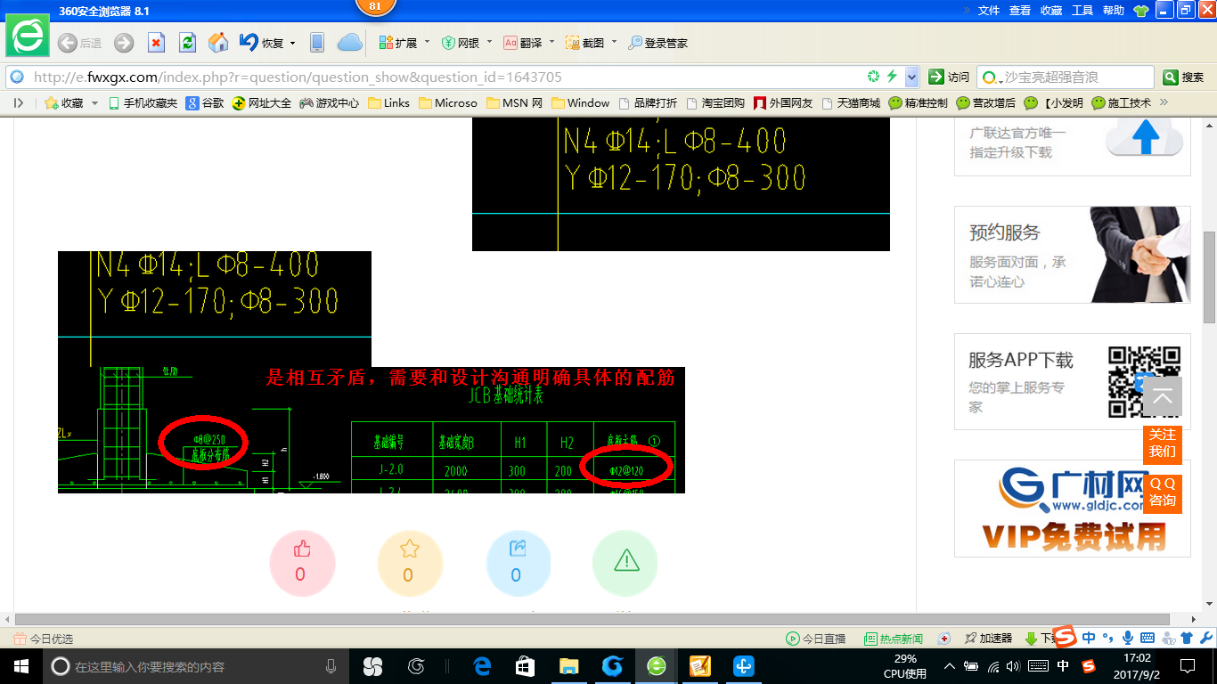

    你好:見附圖廣聯達服務新干線建筑行業快速問答平臺-答疑解惑

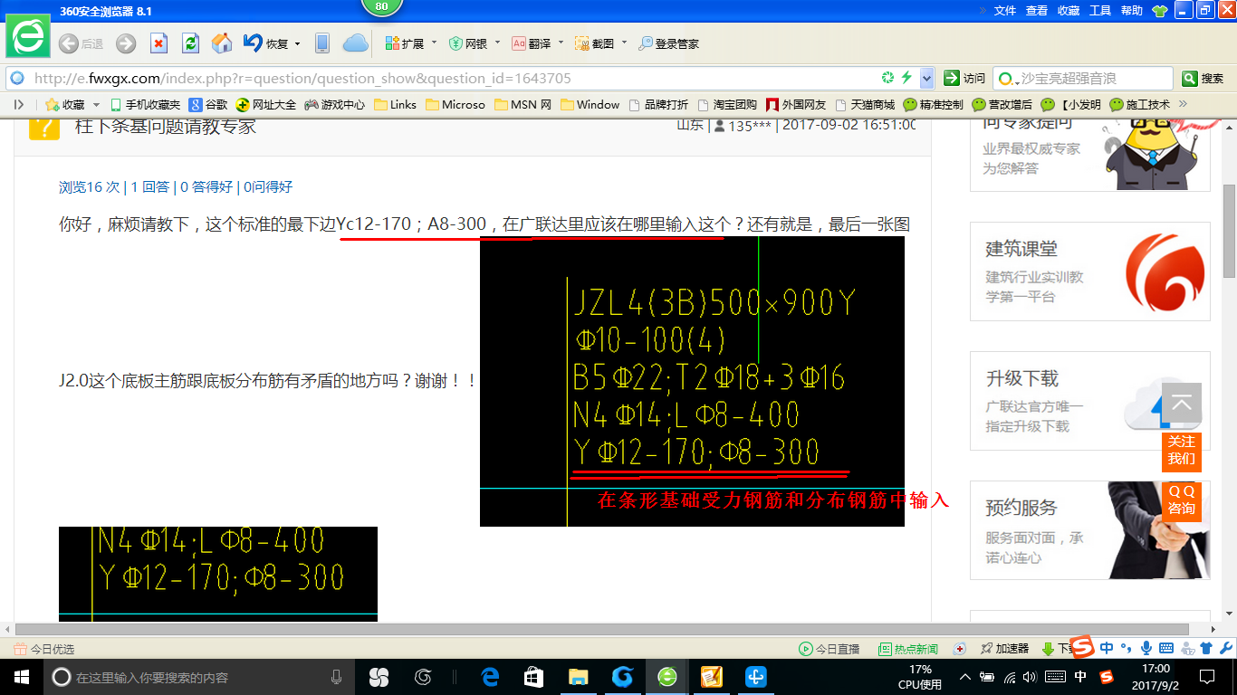

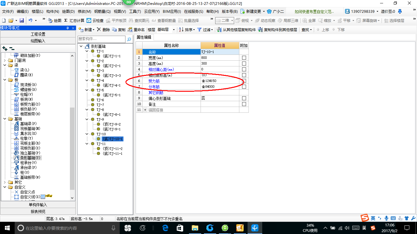

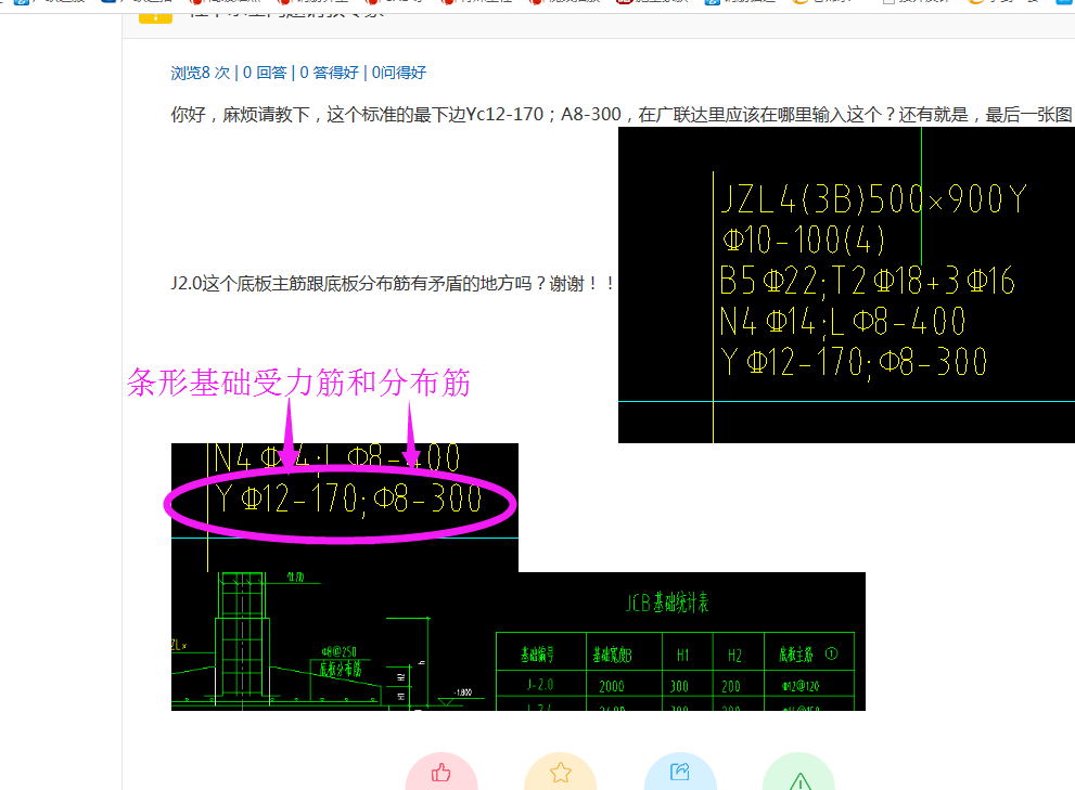

  • 應該是按照原位標注上的(基礎梁標注的信息輸入)主筋

  •     底板主筋跟底板分布筋不 矛盾
