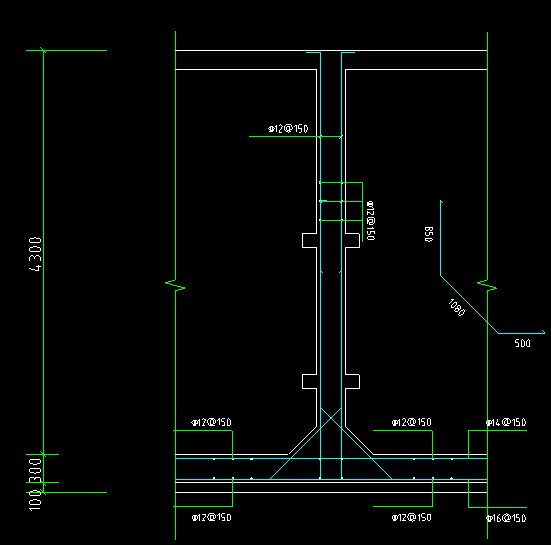

  • 請問這類構建如何畫更合理
    如果分成兩部分來畫 在鋼筋,和圖形中分別怎么處理呢 可以有具體設置步驟嗎 感謝各位老師兩部分在鋼筋

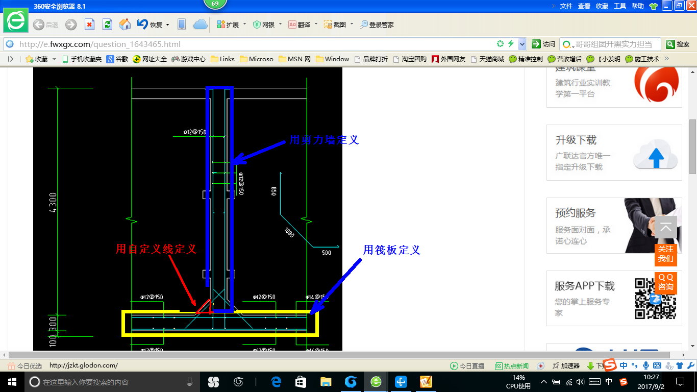

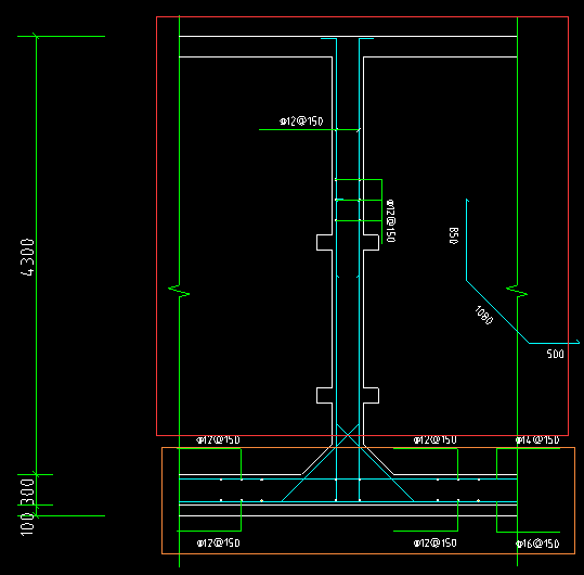

  •     在圖形算量軟件,墻體一起畫,不需要分段畫,如果從鋼筋導入,衣不要管分段胃。把挑出的沿線,用自定義線畫。
    2017-09-02 10:28:19
  • 鋼筋軟件中,用剪力墻來定義并畫圖,根部的兩側兩個小三角部分不管,只把斜的加強筋在其他屬性中的其他鋼筋中選擇圖形并輸入鋼筋信息,類別為垂直加強筋,其他正常定義剪力墻鋼筋即可,在導入到圖形后,把兩個小三角部分用自定義異形線來補畫上去計算砼和模板來完成.
