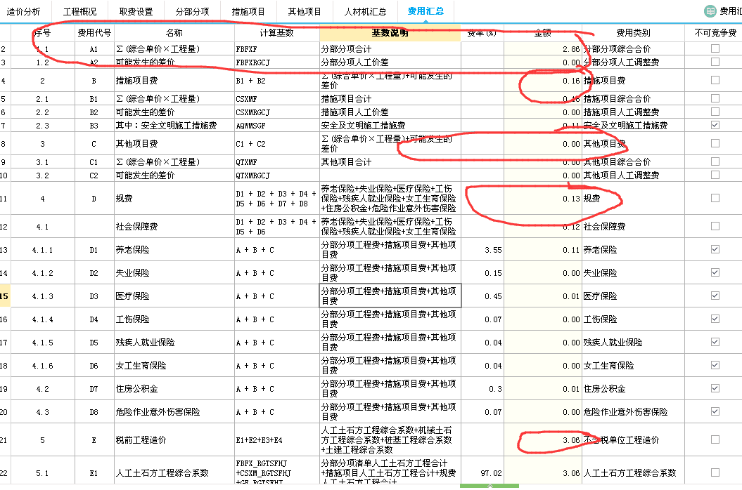

  • 廣聯達里面費用匯總的稅前工程造價和分析造價不一致怎么回事
    稅前造價E=分部分項工程費A+措施費B+其他費C+規費D,應該是這樣,電腦上他們這幾項加起來,和稅前造價的費用不一致,這是為什么
    補充問題:我套了好幾個工程都是那,為啥啊
  •    估計你加錯了,每個項中有幾個子項。你要注意看

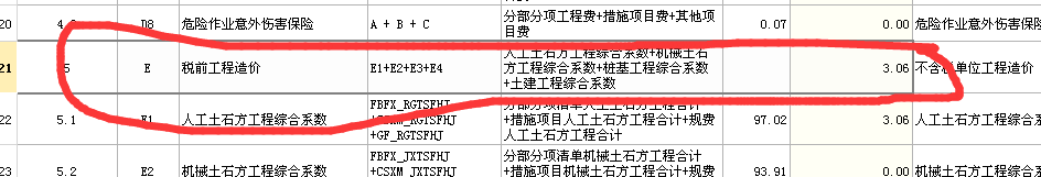

  • 這就是,我剛才說的現在陜西所有的材料、機械都是含稅的價格,在后面軟件對增值稅的抵扣是按系數進行處理的,這就是陜西過渡時期的處理方式
    希望能幫到你。
