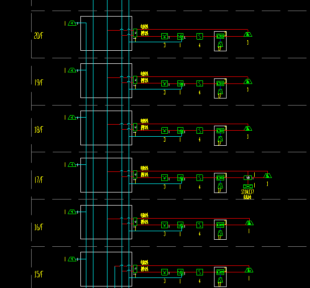

  • 請問圖上沒有T接箱但是實際會有嗎?有的話是幾根線共用一個還是一根對應一個T接箱
  • 每層都有一個,繪制的白色大方框便是,實際發生,便于每層的接線
    2017-09-01 10:28:19
  • 實際是做消防接線箱,每層一個,總線一根,每層在接線箱里分線到每個樓層里
    不是叫T接箱
