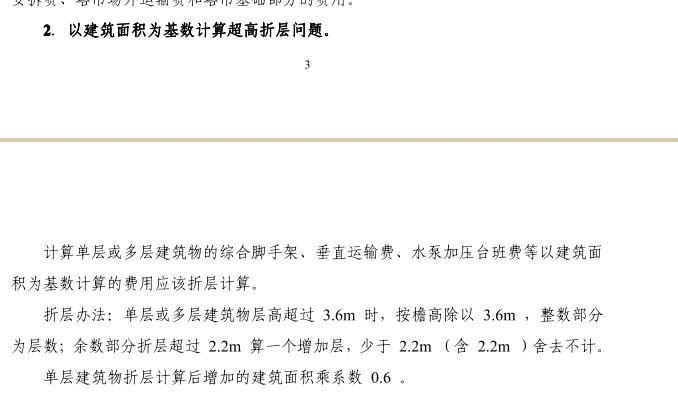

    老師你好!關(guān)于廣聯(lián)達(dá)圖形軟件中提出的綜合腳手架超高面積工程量,不知如何計價。請問關(guān)于綜合腳手架超高面積的定額計價依據(jù),如超高面積的確定;乘以0.4的依據(jù),在哪里?我沒有在定額編制說明中找到,也沒找到其他文件。沒法和甲方講解。請指點(diǎn)!
  •     定額腳手架計算那章說明很清楚
    2017-08-31 12:08:14
  • 在遼寧省2008年建設(shè)工程結(jié)算文件()遼建價發(fā) [2008]19 號中有規(guī)定
     2. 以建筑面積為基數(shù)計算超高折層問題。
    計算單層或多層建筑物的綜合腳手架、垂直運(yùn)輸費(fèi)、水泵加壓臺班費(fèi)等以建筑面積為基數(shù)計算的費(fèi)用應(yīng)該折層計算。
    折層辦法:單層或多層建筑物層高超過 3.6m 時,按檐高除以 3.6m ,整數(shù)部分為層數(shù);余數(shù)部分折層超過 2.2m 算一個增加層,少于 2.2m (含 2.2m )舍去不計。
    單層建筑物折層計算后增加的建筑面積乘系數(shù) 0.6 。
