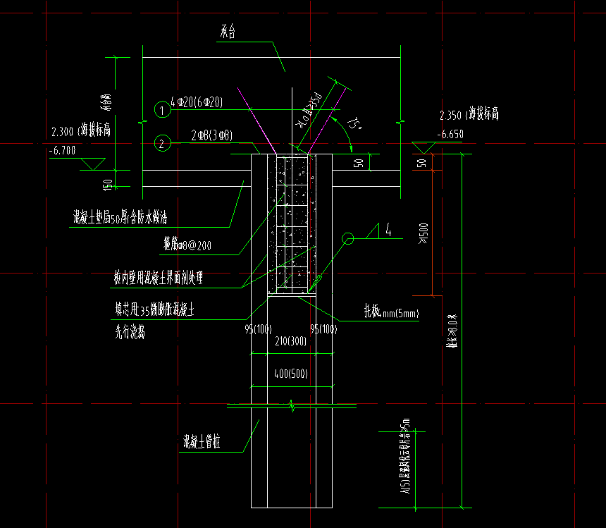

    如圖所示,樁芯砼應該如何計算?我用樁斷面面積*1.5高度,量比清單多很多。樁
    應該是樁心斷面面積*1.5高度,不是樁斷面積

  • 樁芯砼應該如何計算?我用樁斷面面積*1.5高度,量比清單多很多。
    樁芯砼應該用樁芯的截面面積乘上高度計算,樁砼應是樁截面面積乘上高度.

  • 樁芯砼應該 用樁 芯 孔洞 部分的 斷面面積*1.5高度,這樣 工程量  就 不會比清單多很多。
