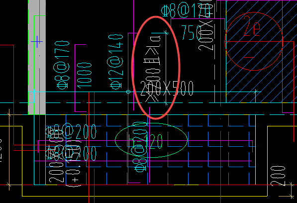

  • 鋼筋算量中,跨板受力筋的伸出長度既大于200又大于la,那在軟件中要怎么操作呢?謝謝指導
    如圖。之前遇到的有直接告訴長度。還有幾個問題。1:如何同一塊板有兩種跨板受力筋,是不是只能用分割板功能來兩成兩塊,再繪制上去呢?2:面筋也是鋼筋嗎?上層的面筋是在XY方向那里布置,還是單獨用跨板受力筋來布置呢?謝謝指導XY方向
    補充問題:1那跨板受力筋的伸出長度既大于200又大于la,那在軟件中要怎么操作呢?
    2面筋是也叫負筋嗎?
  • 跨板受力筋可以用分割板后再用跨板受力筋來布置,也可以直接用負筋來定義并畫圖.面筋當然也是鋼筋,如果是跨板受力筋時,就要用跨板受力筋來布置,如果布置板時可以用XY來布置.
