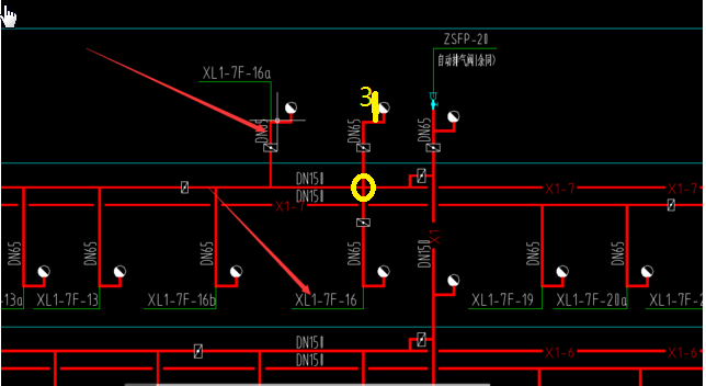

    XL1-7F-16 不是分別從水平干管接出來的   3管 接到 XL1-7F-16后 ,XL1-7F-16上下接了兩個消火栓  這樣立管XL1-7F-16還是65的管徑嗎 謝謝老師 立管消火栓
  • 是的,到消火栓箱的支管都是DN65.
    2017-08-28 23:34:26
  •  這樣立管XL1-7F-16還是65的管徑嗎 ?
    答:是的。看下面截圖,圓圈中是個四通,水平管是DN150,垂直管是DN65;3對應的地方也是DN65的管。
