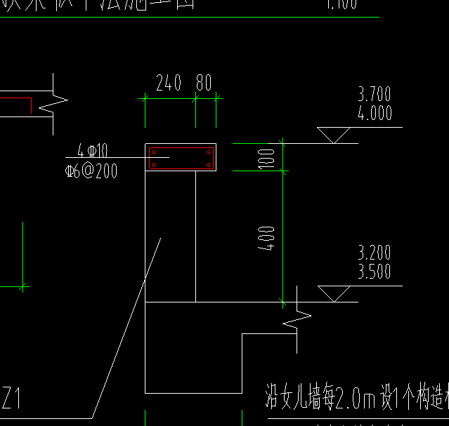

    1、請問如下所示女兒墻布防水的時候怎么做?
    2、沒有明確說明上卷布多少我布了上卷150對嗎?
    3、圈梁上面布防水嗎?
    女兒墻
  • 無法明確是“對與錯”,從你所截圖片上看,就是反起到壓頂下也是對的,或者說設(shè)計考慮的就是到頂,但這都無法用個人的理解去施工計算,需要有相應(yīng)的設(shè)計要求,當設(shè)計確實是沒有要求時,就要咨詢設(shè)計,否則竣工結(jié)算的審核都是人可能會否定的。
    2017-08-26 15:20:22
  • 防水高度一般會在建筑里的墻身圖上顯示,你可以看一件建筑圖,屋面女兒墻處有沒有明確標明防水上卷高度,有標明上卷高度,就按設(shè)計標明的高度。沒有標明上卷高度就按定額計算規(guī)則,河北定額是按上卷250mm計入,希望可以幫到你!
    2017-08-26 17:16:15
