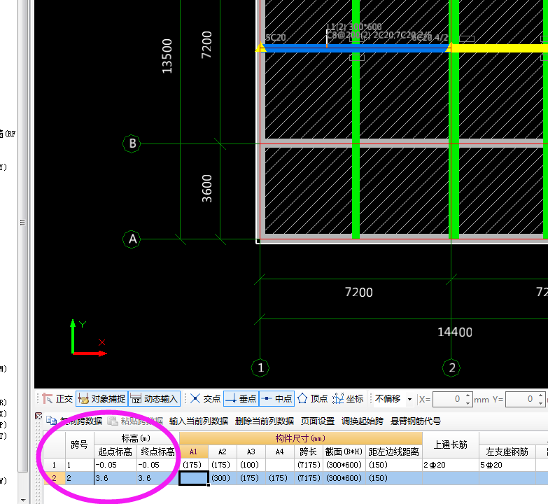

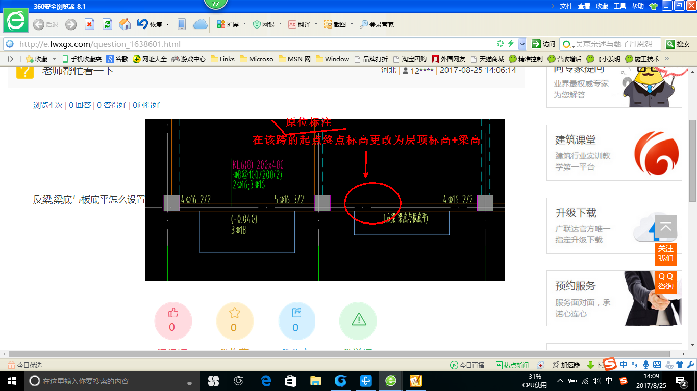

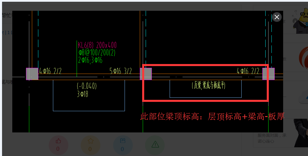

    反梁,梁底與板底平怎么設置板底
  • 你好:見附圖梁底

  • 原位標注的時候輸入答疑解惑廣聯達服務新干線
    2017-08-25 14:20:14
  • 調整梁的標高就可以了
    2017-08-25 14:26:13
  • 選中該構件,在“屬性”里直接調整“起點底標高”或在構件“原位標注”時候調整“起點標高”即可。
