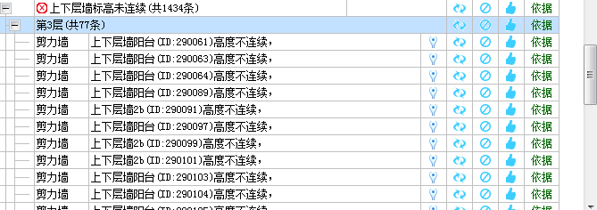

  • 陽臺位置的欄板,我是用墻定義的,然后云檢查出來就這樣了,但是標高我都是按照墻身大樣輸入的,這樣有問題
    陽臺位置的欄板,我是用墻定義的,然后云檢查出來就這樣了,但是標高我都是按照墻身大樣輸入的,這樣有問題嗎?

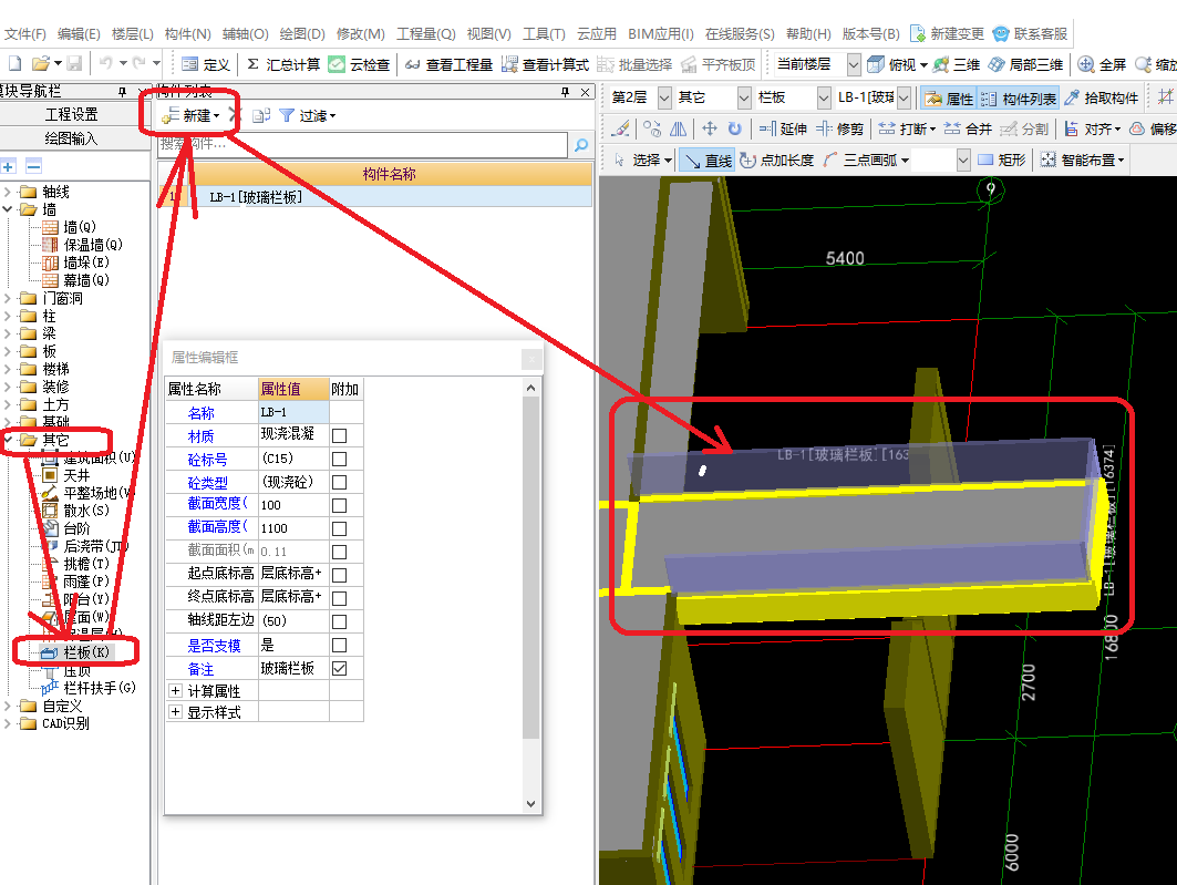

  •     陽臺位置的欄板可以直接用“欄板”構件來定義見下圖。你是用“剪力墻”定義的,而剪力墻是承重構件,承重構件需要上、下連續的。云檢查時發現承重構件沒有上、下連續,所以就報出錯誤了。                                   墻身
