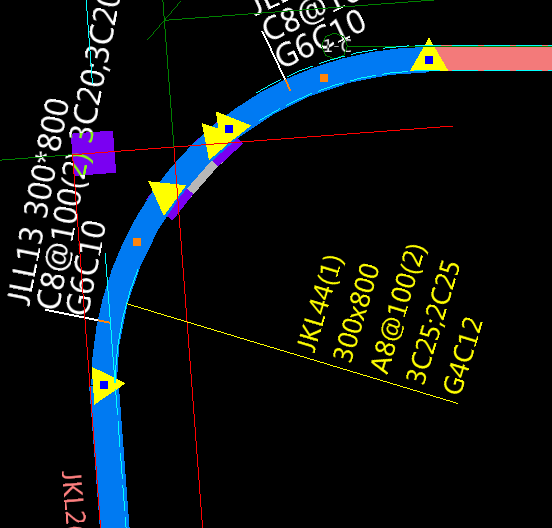

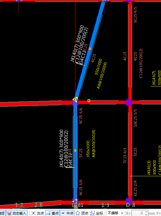

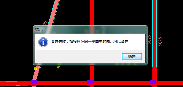

    如圖,弧形梁和不是同一直線的梁都無法合并。如果合并不了就提取不了正確的梁跨,那樣就識別不了原位標注了。梁跨原位標注答疑解惑
    支座信息不正確
    您重新設置支座
    弧形梁在繪制過程中,中間不要抬起鼠標重新起點,要一線到底
