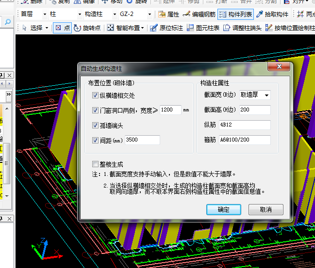

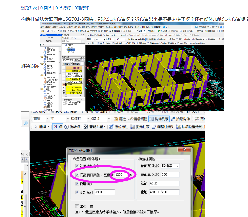

如果您設計就是要求3500間距,就需要一根構造柱,那么您的設置是正確的
你門窗洞口是1200就是要布置構造柱的?
2017-08-24 15:43:05

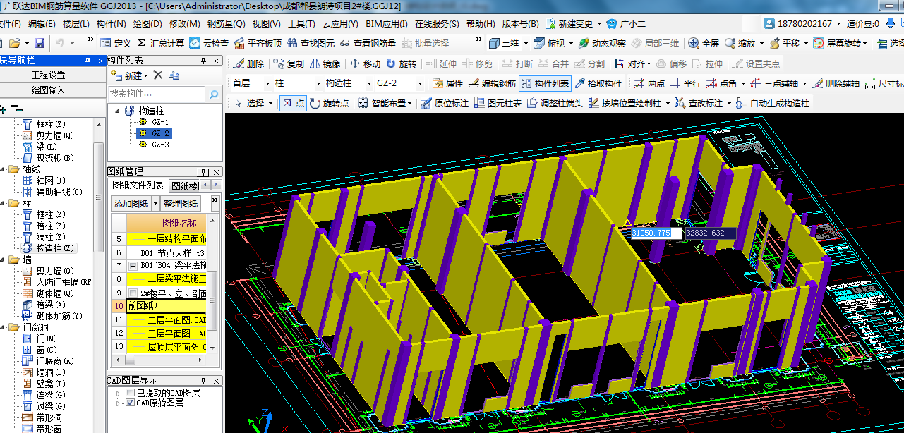

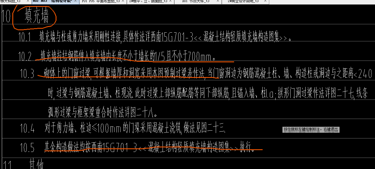

圖紙的設計說明上面沒有說具體在哪里布置,叫我們參照西南15G701-3圖集,我就不知道具體怎么布置了
圖紙的設計說明上面沒有說具體在哪里布置,叫我們參照西南15G701-3圖集,我就不知道具體怎么布置了。還有怎么生成馬牙槎的構造柱呢在哪里設置呢?所以求老師詳細指導一下哈謝謝
