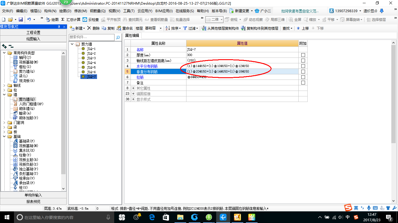

    你好:水平分布筋三排鋼筋規格,型號,間距一樣輸入(3)c12@150,如果不一樣輸入(1)C14@150+(1)C10@150+(1)C12@150,垂直分布鋼筋輸入形式一樣。注意剪力墻的繪制方向是順時針繪制的,代表外+中+內,如果是逆時針繪制代表內+中+外。剪力墻

  • 我說的是墻內配置三層鋼筋

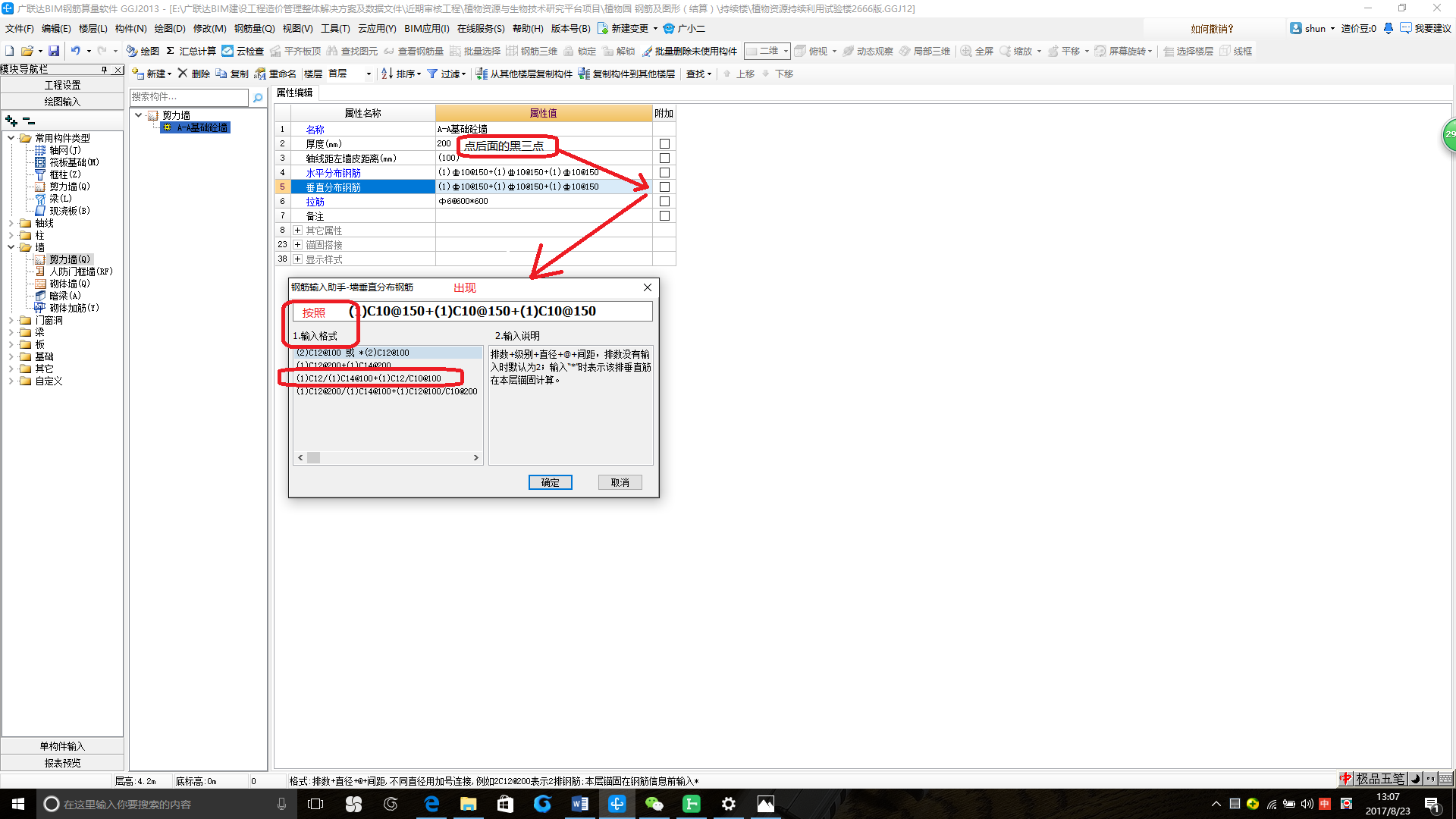

  • 能夠截圖看一下嗎,反正在    其他鋼筋里面輸   是肯定可以的

  •     剪力墻三層鋼筋畫法如下圖所示:答疑解惑
