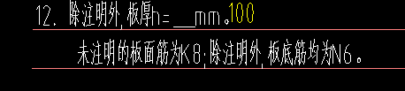

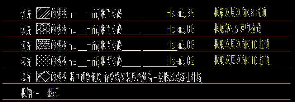

  • 請(qǐng)問(wèn)這樣標(biāo)注,未注明的板受力筋需不需要雙向拉通
    請(qǐng)問(wèn)這樣標(biāo)注,未注明的板受力筋需不需要雙向拉通,求個(gè)統(tǒng)一答案請(qǐng)問(wèn)這樣標(biāo)注,未注明的板受力筋需不需要雙向拉通請(qǐng)問(wèn)這樣標(biāo)注,未注明的板受力筋需不需要雙向拉通

  • 說(shuō)明是要求“面筋為K8,板底筋為N6”,這樣就是雙層雙向了,你的“拉通”,如果說(shuō)的是多板跨的拉通否,這就要看其它部位的說(shuō)明要求。從前面的內(nèi)容上看,一般是各板塊的布置。
    2017-08-23 12:00:52
  • 主要看這條“未注明的板面筋為K8,除注明外,板底筋均為N6”,這個(gè)不難理解,也就是所有板都得有底筋,有畫出來(lái)的底筋肯定有標(biāo)注,沒(méi)畫出底筋的板按N6雙向布置,而面筋必須畫出來(lái),有標(biāo)注鋼筋型號(hào)的按標(biāo)注,沒(méi)有標(biāo)注鋼筋型號(hào)的按K8,沒(méi)畫面筋的就不用布置。
