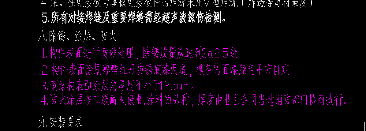

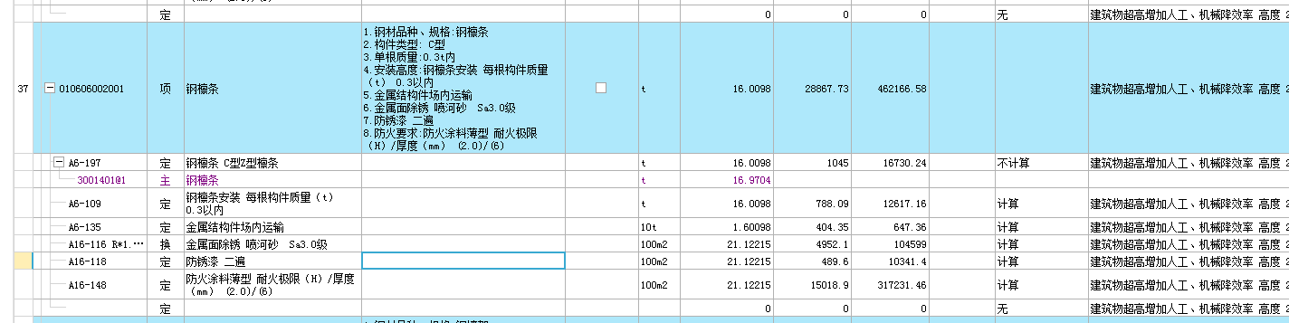

    圖一是組完價的,圖二是圖紙要求,主材價還沒調就2萬多一頓,為什么那么貴,有點嚇人,哪位師傅幫我看看組價部分哪里出了問題,謝謝

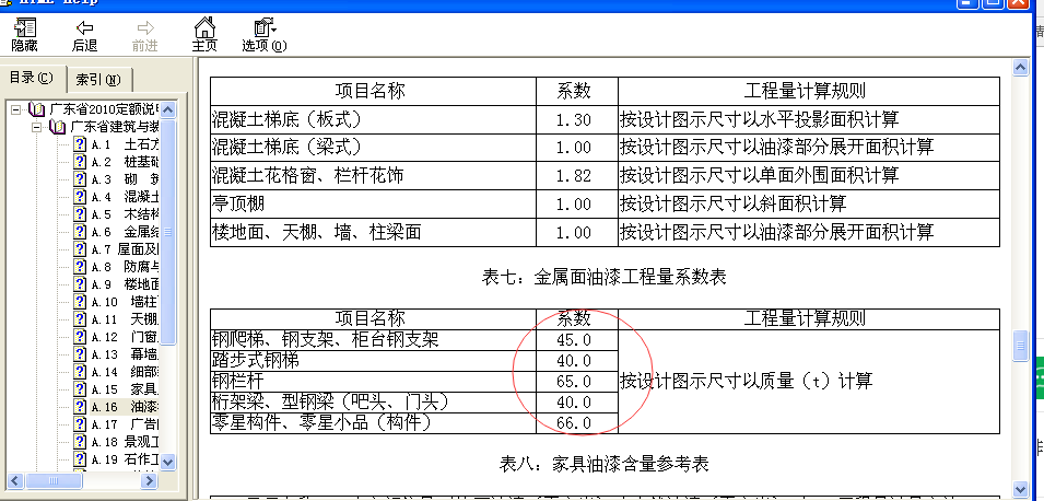

    一般根據清單的特征描述進行套價,只要套正確無論是高低,從你所套的子目上看,金屬也只是套了制件費,還沒有套安裝費,另外一個噴砂或油漆等工程量是2112平方好像不正確,你的油漆系數是怎樣計算的,2112/16=相當物132啦。
