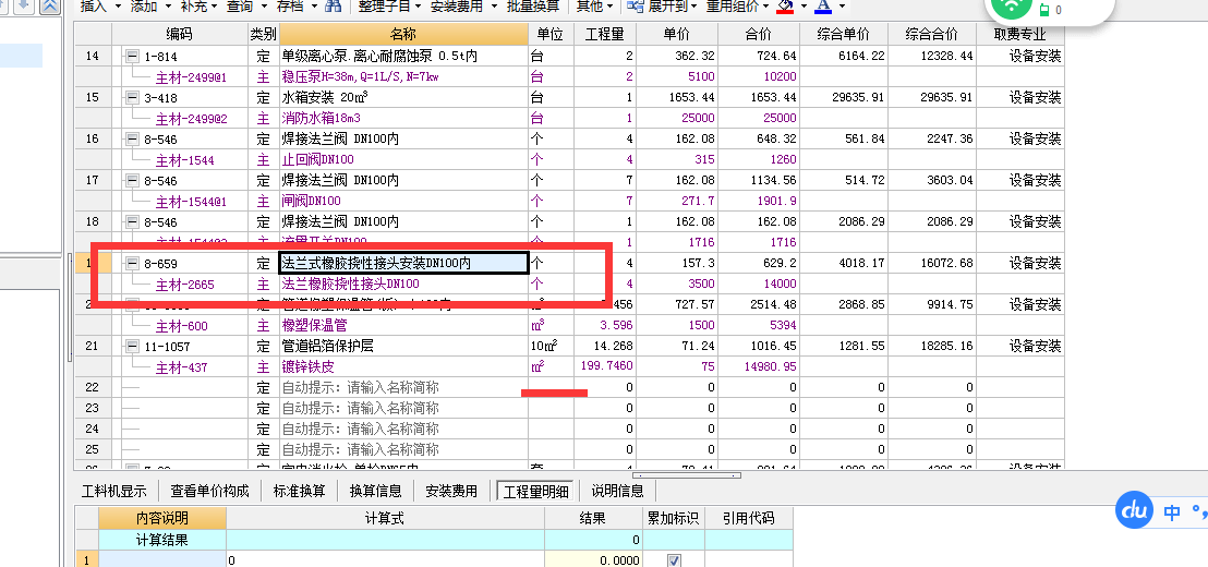

  • 請教一下大家,這里的法蘭橡膠接頭撓性接頭是消防工程哪個部分的?
    請教一下大家,這里的法蘭橡膠接頭撓性接頭是消防工程哪個部分的? 撓性接頭
    撓性橡膠接頭又稱作橡膠接頭,可曲撓橡膠接頭,柔性接頭,橡膠伸縮節,軟接頭。是金屬管道的柔性聯接器,由內膠層,錦綸簾子布增強,外膠層復合的橡膠球體和松套金屬法蘭組成。具有耐壓高,彈性好,位移量大,平衡管道偏差,吸收振動,降低噪音效果好,安裝方便等特點??蓮V泛用于供水排水,機械,循環水,暖通空調,消防,造紙,制藥,石油化工,船舶,水泵,壓縮機,風機等管道系統。
    具體使用位置需要看圖紙設計
    2017-08-21 11:14:25
  • 在連接消防泵的管道上設置
