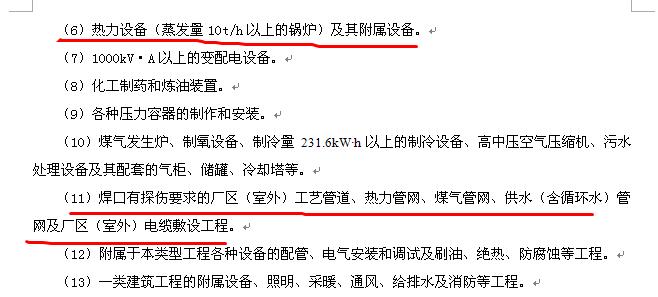

  • 請問一個高層小區的供暖的換熱站工程和外線工程屬于幾類工程,按照幾類工程取費
    由于小區屬于一類建筑工程,而安裝工程分類規定一類建筑工程的附屬設備、照明、采暖、通風、給排水及消防等工程算做一類工程,所以我將換熱站設備安裝和外線工程按照一類進行取費,但是甲方審核為:換熱站不屬于一類建筑工程,屬于工業建筑工程,根據類別劃分,屬于三類工程。外線工程類別不能根據主樓來決定。請問是否合理?
    有類別劃分的說明。
    滿足下列要求就可以按安裝一類計算的,不能按換熱站建筑類別劃分。
    安裝工程分類
    2017-08-21 13:58:34
  •     換熱站設備安裝按設備的規格來劃分工程類別,外線熱力工程有探傷要求的按照一類進行取費,無探傷要求的按照二類進行取費
