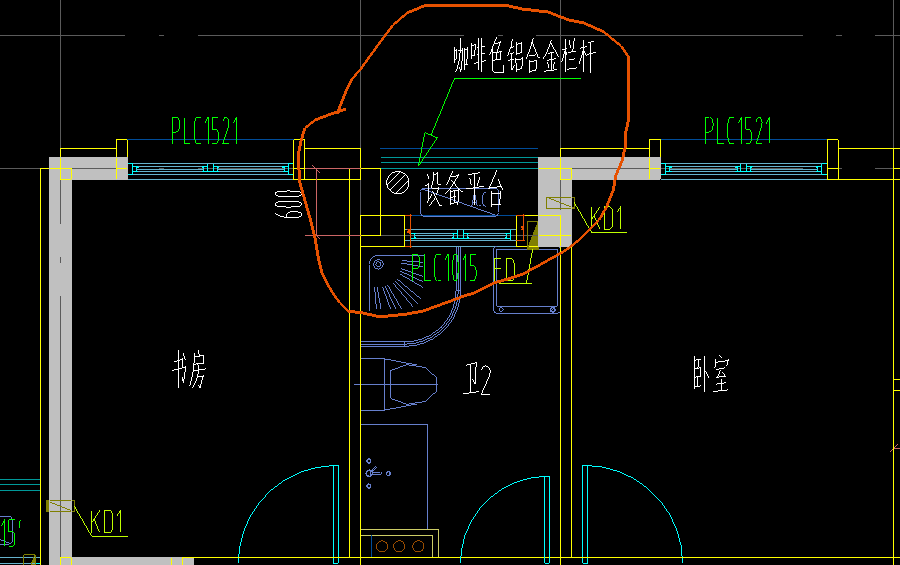

  • 請問,這種上面有永久性頂蓋,三面是墻一面是欄板的不封閉設備平臺算不算建筑面積?

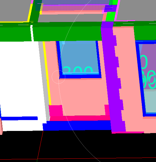

    如圖,一個是設備平臺的平面圖,一個是設備平臺的立體效果圖。請問,這種上面有永久性頂蓋,三面是墻一面是欄板的不封閉設備平臺算不算建筑面積?欄板封閉設備平臺
    要看高度了,高度如果超過2.2應該是要計算全部建筑面積的,一面的欄板也算圍護了
