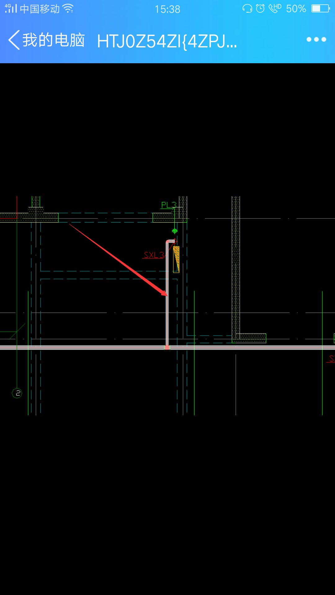

  • 就是說(shuō)如果連接兩個(gè)以上消火栓就是dn100的嗎
    就是說(shuō)如果連接兩個(gè)以上消火栓這段支管就是dn100的嗎 支管
    補(bǔ)充問(wèn)題:主管是100的  連接消火栓的水平管是多少

  • 常用的一只消火栓管道直徑為DN65,二只時(shí)應(yīng)為DN80,三只以上應(yīng)為DN100,消防立管應(yīng)大于DN100,其它情況應(yīng)按規(guī)范計(jì)算確定。
    2017-08-18 16:41:13
  • 就是說(shuō)如果連接兩個(gè)以上消火栓這段支管就是dn100的嗎?
    答:對(duì)。
