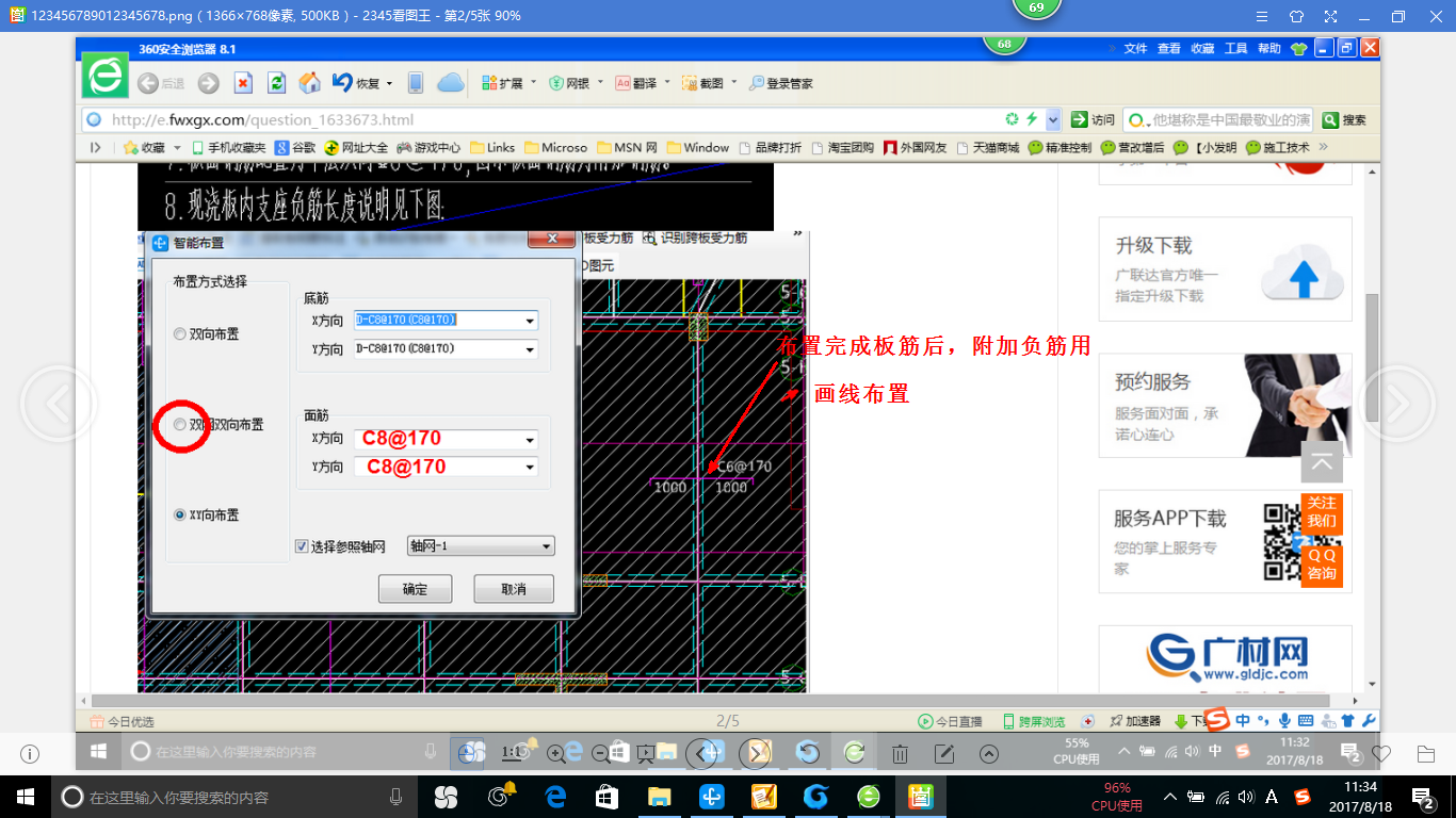

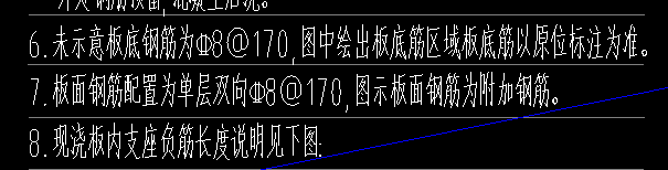

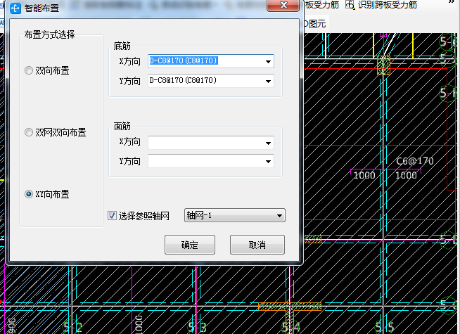

  • 請幫我看看我這鋼筋設置對了么
    鋼筋設置答疑解惑
    如果您只是布置底筋
    您的布置是正確的
    2017-08-18 11:36:12
  • 你好:見附圖廣聯達服務新干線
    2017-08-18 11:35:31
  • 你好:對了,只是布置的底筋,兩個方向配筋都是C8-170
    2017-08-18 11:36:29
  • 你好,你的布置正確
