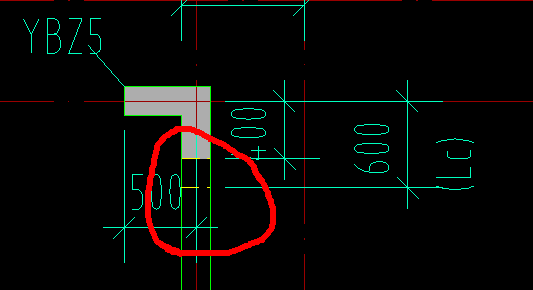

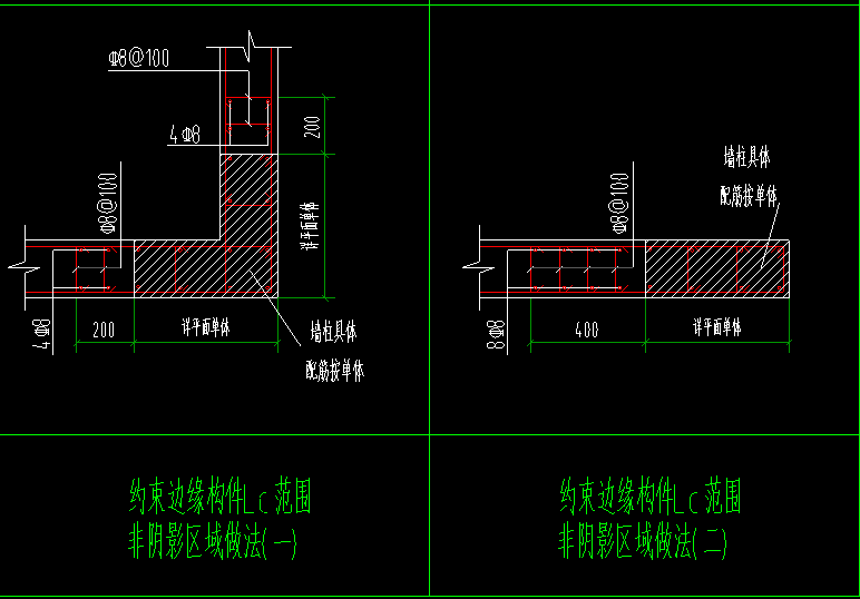

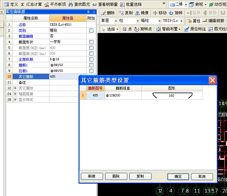

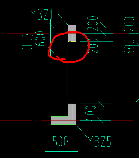

    請問如圖1所示邊緣構建非陰影區(qū)內增加的拉筋和豎向分部鋼筋,如圖2、3所示,并不是每個ybz1、ybz5都帶附加部分,構建太多,分開定義帶附加部分和不帶附加部分的太麻煩,有無更便捷的處理辦法,可否將非陰影部分直接定義成暗柱?
  • 在約束邊緣柱內給出其他箍筋,(LC范圍內增加的剪力墻的拉筋)構造邊緣
