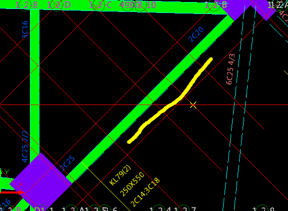

     就像這個梁,兩端負筋是2C25和2C20,通長筋是2C14,按正常廣聯達步驟畫出來后通長筋的長度就是黃線的長度。這樣的話通長筋成了架立筋,少了量,肯定是不對的,如果把通長筋拉通,這樣梁端部就有4根鋼筋,也是不對的。
    那么梁支座負筋直徑和集中標注中的上部通長筋不一樣,是設計搞錯了么?
    通長筋不一樣
