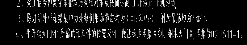

  • 梁鋼筋吊筋繪制,和識圖,多謝
    1、主次梁交界處,圖里有的畫了吊筋,有的只畫了箍筋,這個不畫吊筋的是不是也有吊筋?
    2、后面這個圖是兩種截面相同的單梁,他們相交也有吊筋,還是像他畫的只是兩側(cè)箍筋加密,另外這個箍筋加密軟件自動計算,還是需要另外標注呢?
    多謝
    識圖截面相同答疑解惑
    圖一,沒有畫吊筋則不布置吊筋
    圖二,布置兩側(cè)附加箍筋就可以了
    軟件中可以通過自動布置吊筋這個功能來進行布置附加箍筋或者吊筋,也可以在原位標注中去設(shè)置修改。
    2017-08-17 10:04:09
  • 吊筋按照圖紙,次梁加筋可以識別,然后在原位標注中檢查修改。
