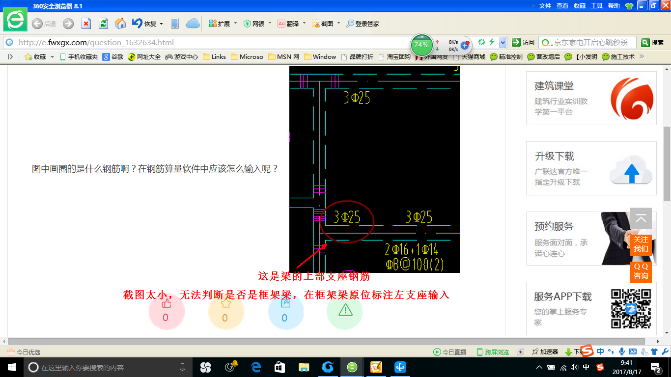

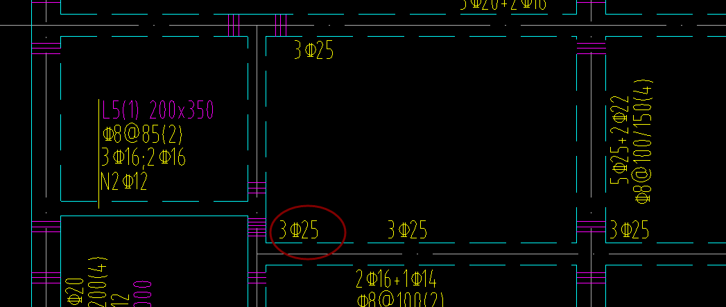

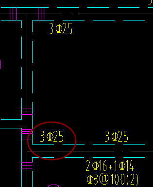

    圖中畫圈的是什么鋼筋啊?在鋼筋算量軟件中應該怎么輸入呢?    非框架梁
    補充問題: 兩根相交的梁是非框架梁,在標注的時候左支座鋼筋的位置上輸不進去。算量
    你好:見附圖答疑解惑

  • 左支座鋼筋,你先把這個梁定義好,然后直線繪制,然后點擊“原位標注”在“第一跨左支座上標注”
    畫完梁以后,多看看梁三維模式,看看梁鋼筋的實際布置,再結合圖集,或者工地現場,你就能學會鋼筋了
