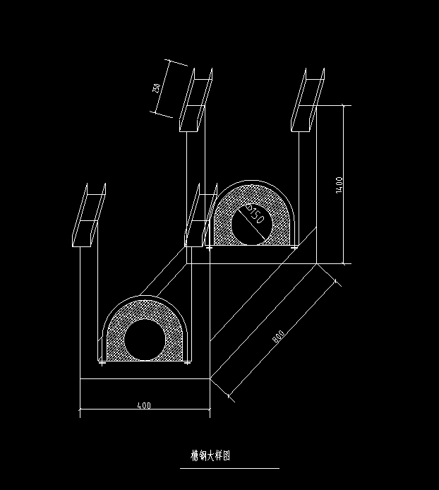

    給水管道穿槽鋼,槽鋼工程量怎樣計算,計算公式是怎樣的?重量給水管道
    補充問題:如圖所圈的固定 怎么計算長度答疑解惑

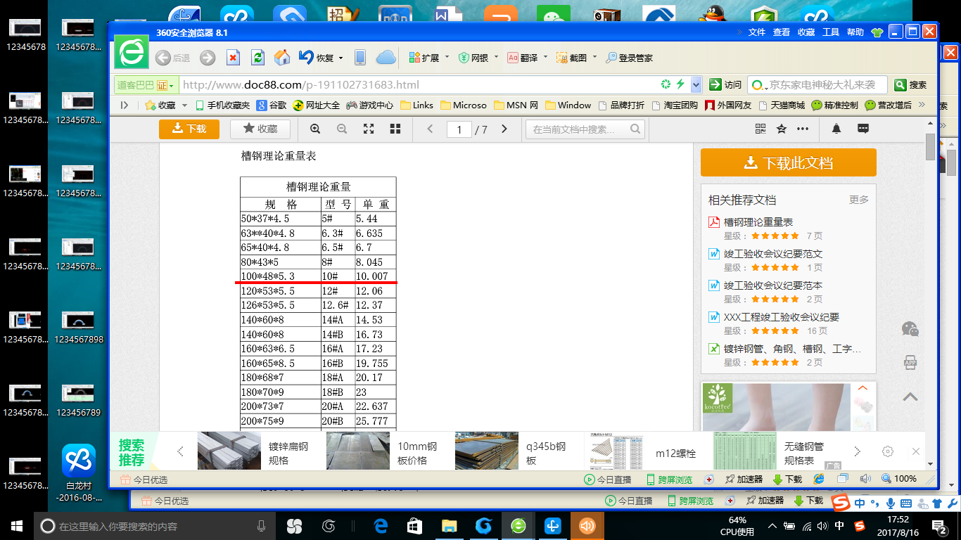

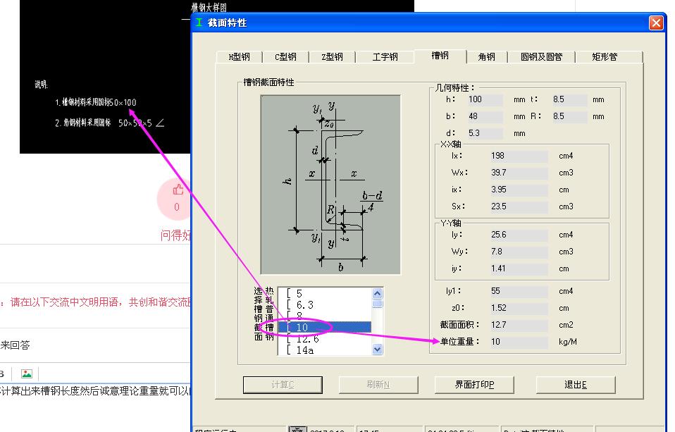

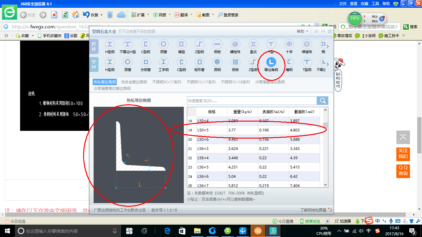

  • 你計算出來槽鋼長度然后誠意理論重量就可以的
