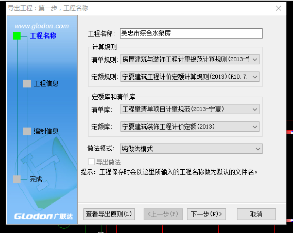

  • 老師好,我把08的圖形導成13的,可是出來之后沒有工程量。
    這個左下角的導出做法也勾不上,有什么辦法可以把工程量也導出來。導出做法
  • 需要重新匯總計算的
    您重新匯總計算了嗎
    還有一條,08清單與13清單編碼不同的,不能勾選的
