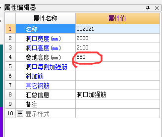

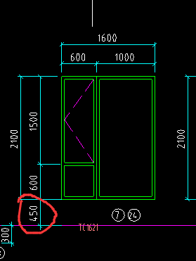

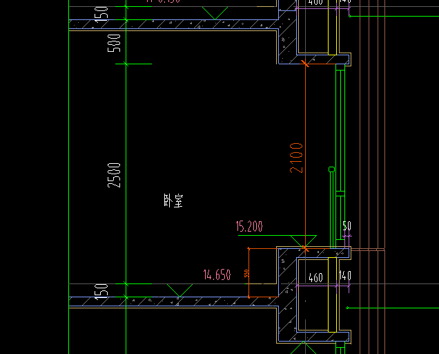

    1.門窗圖上離地高度是450,看剖面圖是離地550,(在此原來有一塊板降板100標高)是不是這個原因?
    2.這個離地高度指的是到本層標高位置還是指門窗到下部板頂的高度?(不知道大家看懂了沒有)
    降板剖面圖答疑解惑
  • 您就根據設計圖示輸入450就可以的
    不需要測量數據,根據設計圖示給出的尺寸輸入

  • 離地高度是到本層層底的高度,跟你下面有沒有板沒有關系
