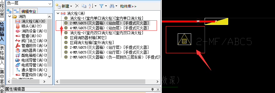

  • 老師 手提滅火器在廣聯達算量軟件怎么布置
    手提滅火器在廣聯達算量軟件怎么布置
  • 手提滅火器 不需要在廣聯達算量軟件中布置。直接查數 就可以了。
    2017-08-14 14:40:36
  • 好的  謝謝
    2017-08-14 14:41:02
  • 這個如果圖紙顯示了滅火器的圖標,那就用消防器具識別,
    如果沒有的話,可以新建一個滅火器的構件直接布道圖形里面。根據實際個數修改工程量
    2017-08-14 14:43:22
  • 首先你可以在新建構件的位置,建立并定義好,你要識別的滅火器名稱,規格。然后直接“選擇要識別的構件”點擊“形識別”就可以了。
    這個時候要注意一個問題:如果這個滅火器你在每個樓層都有,在識別的時候,請勾選所有樓層。否則在其他樓層在識別相同名稱的圖元時就不能識別,會提示已重復,只能另外新建一個構件,并且名稱不同。
    廣聯達算量軟件
    2017-08-14 16:26:39
