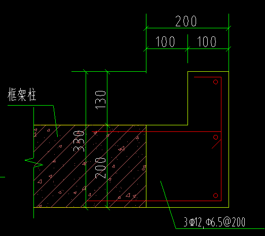

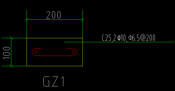

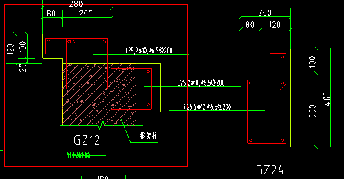

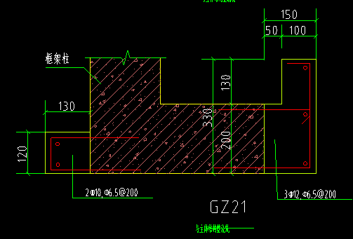

    這幾個構造柱在在廣聯達鋼筋算量軟件中應該怎么畫??謝謝大神!!!算量箍答疑解惑廣聯達服務新干線
    補充問題:   能麻煩大神給個具體步驟嗎?就是縱筋和箍筋不知道怎么布置

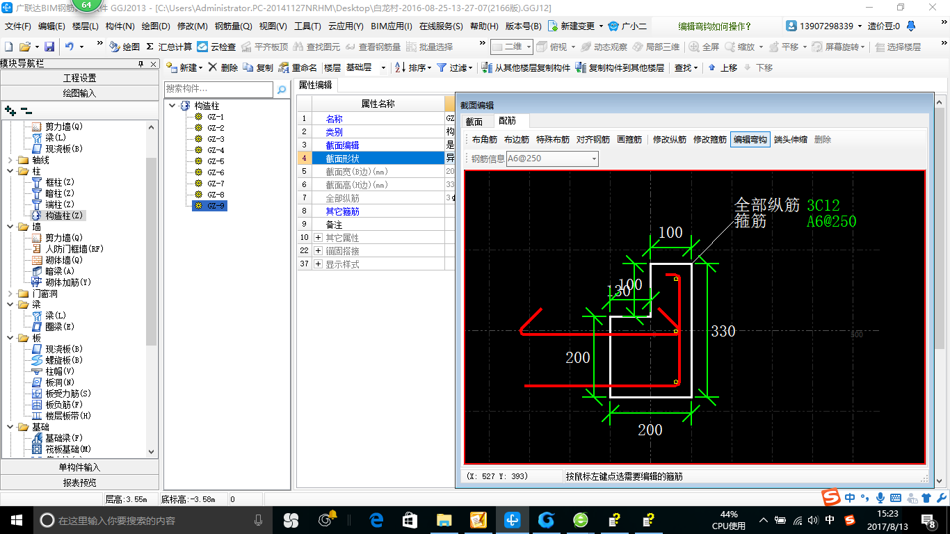

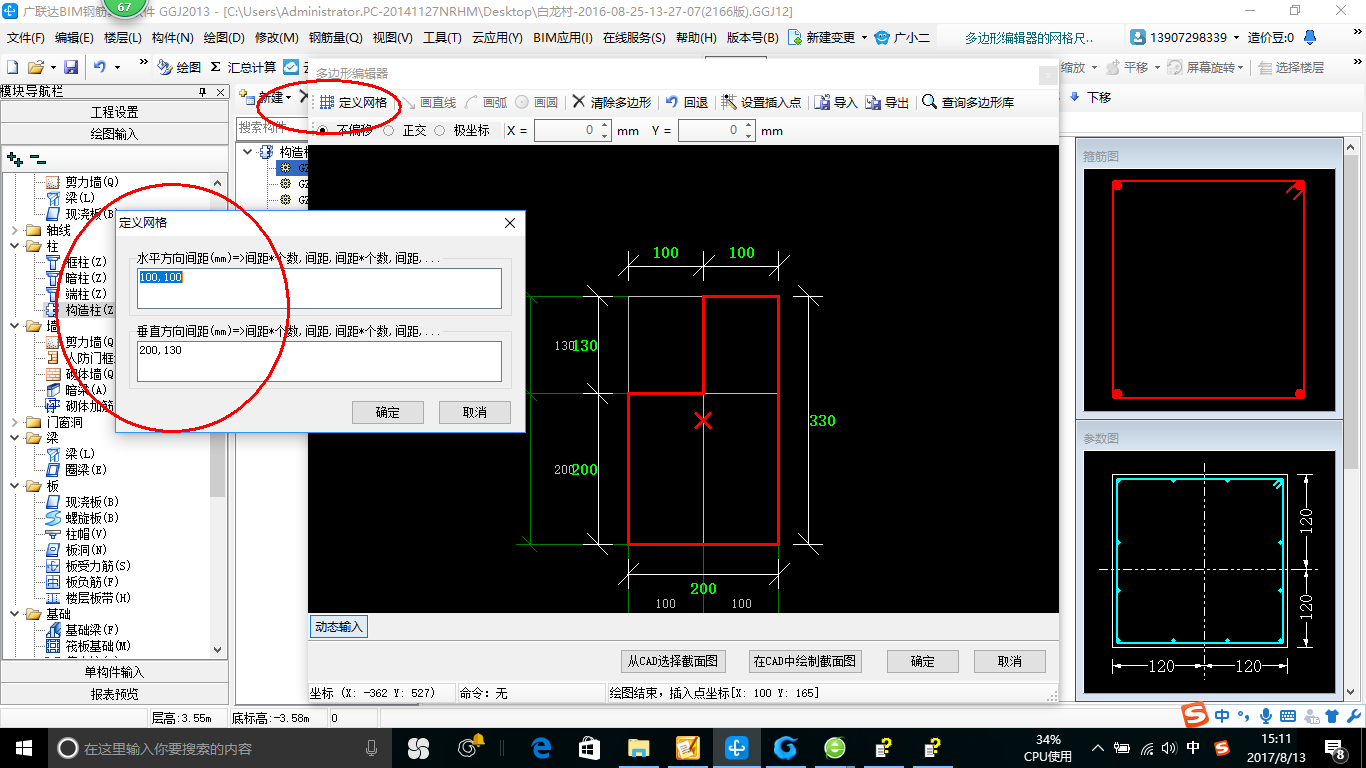

  • 建議用柱構件來定義并畫圖,先按截面畫出截面圖,然后在配筋中畫出配筋最后在繪圖區中畫上圖即可.
    試試看
    2017-08-13 15:06:45
  • 你好:新建異形構造柱,按照圖紙定義網格,繪制截面,完成后輸入縱筋和箍筋。建筑行業快速問答平臺-答疑解惑算量
